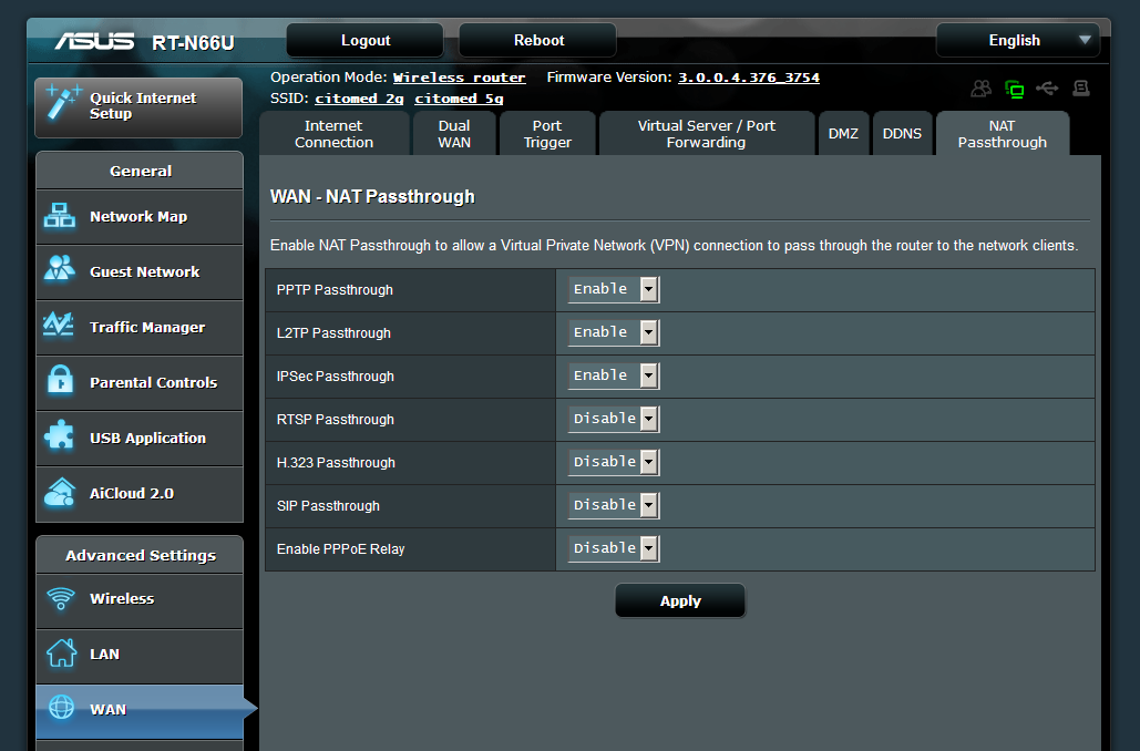

На одном из форумов увидел следующую информацию, касательно ASUS RT-N66U. Может пригодится кому...
При односторонней слышимости при SIP-звонках надо отключать все NAT Passthrough, при включенных RTP поток направляется куда угодно, но только не в станцию...
912ab6d202b1.png [ 106.39 KiB | Просмотров: 9373 ]
