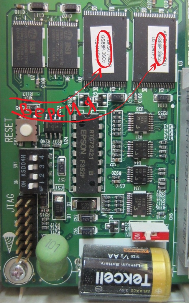

Посмотрите на плате на микрухах версию прошивки, которая изначально была. На первых станциях были, помнится, проблемы с аппаратами панасоник, как раз, не звонили.

если я парвильно посмотрел v 2.2
А как-нибудь можно узнать какая там в данный момент версия?
:blink: Речь точно об Aria Soho??
IMG_0646_1.jpg [ 266.47 KiB | Просмотров: 7772 ]
А посмотреть, какая сейчас, можно, например, с системного аппарата - Trans/Pgm 72.
