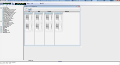

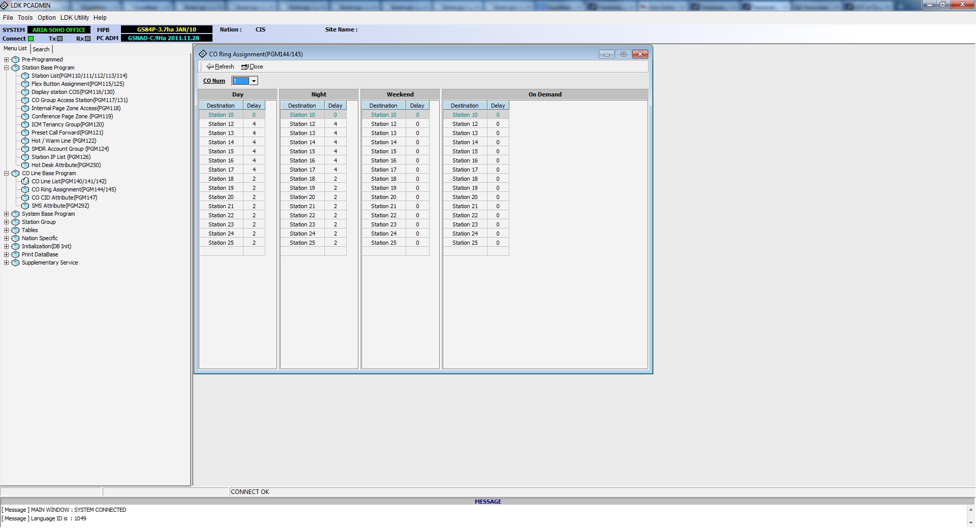

При входящем звонке на системном телефоне моргает кнопка (1, 2 или 3) и 11, но звонка (звука) нету, при подъеме трубки - гудок, и ответить можно лишь нажав на соответствующую кнопку (1, 2 или 3). Как исправить, пропускаем звонки? :cry:
 Заголовок сообщения: Re: Не звонит при входящем
Непрочитанное сообщениеДобавлено: 27 мар 2014, 17:48
Назначить звонки на этот аппарат в 144 программе.

на станцию 10 стоит задержка 0, но все равно такое поведение :-(
144.jpg [ 282.4 KiB | Просмотров: 9170 ]

в общем картина такая -
Внешних - 3 линии
Внутренние:
10 - системный аппарат у офис менеджера
11 - факс
12-25 - телефоны
Непрочитанное сообщениеДобавлено: 27 мар 2014, 23:07
Вызов на 10 назначен только по СО1, по остальным СО вызовы назначены по-умолчанию, на номер 11, который на 11 клавише. Таким образом, аппарат на номере 10 будет звонить только при поступлении вызова только по СО1!
Непрочитанное сообщениеДобавлено: 27 мар 2014, 23:08
Т.е., как сразу вам я и написал, нужно назначить вызовы в 144 программе!
