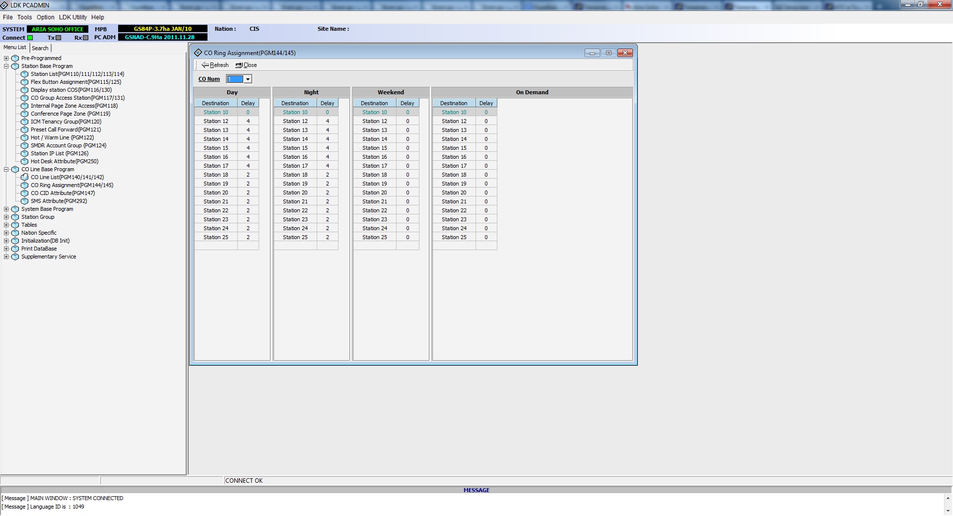

При входящем звонке на системном телефоне моргает кнопка (1, 2 или 3) и 11, но звонка (звука) нету, при подъеме трубки - гудок, и ответить можно лишь нажав на соответствующую кнопку (1, 2 или 3). Как исправить, пропускаем звонки? :cry:

Назначить звонки на этот аппарат в 144 программе.

на станцию 10 стоит задержка 0, но все равно такое поведение :-(

А какие кнопки на нем запрограммированы?
Или, что в кнопках 1, 2, 3 и 11?

Или, лучше покажите ваш конфиг (бекап).

На 1-9 - ничего, на 11 внутренний аппарат (на самом деле там факс-модем, но сути не меняет)

А сколько у вас внешних линий подключено?
Похоже, 3?

в общем картина такая -
Внешних - 3 линии
Внутренние:
10 - системный аппарат у офис менеджера
11 - факс
12-25 - телефоны

Вызов на 10 назначен только по СО1, по остальным СО вызовы назначены по-умолчанию, на номер 11, который на 11 клавише. Таким образом, аппарат на номере 10 будет звонить только при поступлении вызова только по СО1!

Т.е., как сразу вам я и написал, нужно назначить вызовы в 144 программе!
