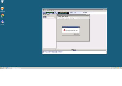

Добрый день. Подскажите причину, по которой я не могу вносить изменения в прг 191. Вот что происходит при открытии данной программы:
Безымянный.jpg [ 162.35 KiB | Просмотров: 4525 ]

У вас достаточно древняя версия на АТС, а PCAdmin используете из последних!
Вы либо обновите версию на АТС, либо используйте PCAdmin по-старее, например, 3.6Ci, или 3.7An.

Да, и еще, сразу не обратил внимание... Group: 620 Type: Not Assigned...
Я не уверен, что, если тип группы не определен, то можно настраивать атрибуты этой группы.

лучше обновить прошивку на атс
