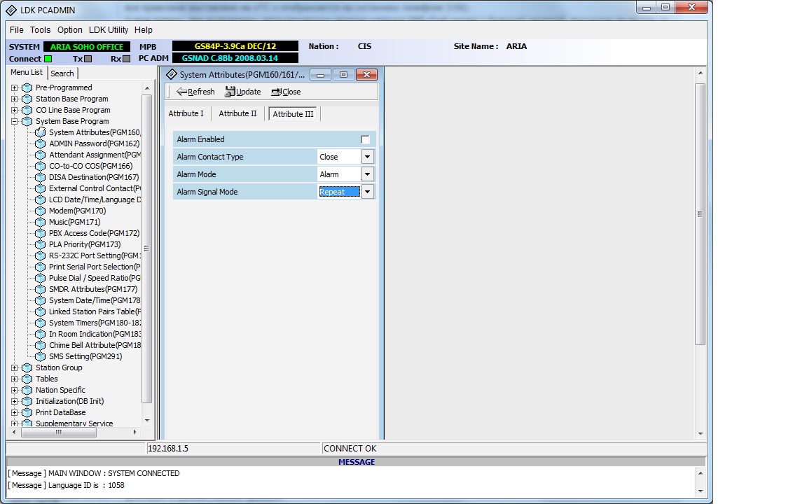

По поводу мигания клавиши DND/Fwd при включенном Автоматическом режиме - на версии 3.9 в System Attributes III имеется параметр Auto Mode Flash Rate.
Такого значения в PGM 160/161/162 не нашел.
Безымянный.jpg [ 177.47 KiB | Просмотров: 7906 ]
Непрочитанное сообщениеДобавлено: 16 апр 2014, 15:46
Это не удивительно! Вы ж используете PCAdmin версии 3.8, не было на 3.8 этого параметра!
Использовать PCAdmin версии ниже версии прошивки АТС неправильно! Наоборот еще прокатит...
