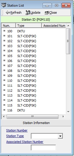

Имеется в наличии развернутая виртуальная АТС VirtualBox на базе CentOS (сервер). Доступ в браузере также имеется. Добавил несколько extentions в браузере. С использованием софтфона звоню на внутренние номера в пределах подсети 192.168.18.0/24 без проблем.
Также имеется реальная АТС LG-Nortel ARIA SOHO. Выход в город настроен через 9 (настраивал не я). Кроме того определены внутренние номера в диапазоне 100-115. Телефонов от провайдера имеется 6, все начинаются на 99. Когда идет звонок с города, после 2 звонков переход на следующий тлф аппарат в пределах помещения. Схем прав во вложении (права.jpg). Также есть возможность переключить с использованием внутреннего номера на любого абонента, на какой бы городской номер не звонили.
Station List.jpg [ 58.99 KiB | Просмотров: 5453 ]

Каждый абонент Aria Soho имеет добавочный 1ХХ(он же внутренний номер). Про 99ХХХХ я не понял, что нужно то?
Как у вас связана виртульная АТС с Aria Soho?

Пока что виртуальная АТС с Aria Soho пока не связана, я не знаю как это сделать..
А на счет 99ХХХХ - нужно, чтобы звонящий из города на эти номера (например 1 из 6 городских номеров), набирал добавочный номер из списка внутренних номеров (100-115) и эти же номера являлись внутренними для общения в пределах АТС.

А, так речь о DISA. Включите в 140 программе. Если есть плата автоинформатора, то можно установить приветствие голосовое, если нет, то АТС выдаст сигнал готовности(непрерывный сигнал) в течении которого можно набрать внутренний номер абонента.
