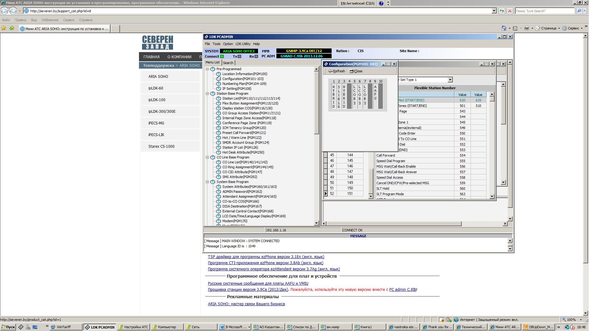

Я новичек в этом деле, сегодня добавили плату 16 номерную на АТСку ARIA SOHO. Сейчас работает 32 внутренних номера и 9 городских. Плату добавили, а оттуда нет сигнала. Подскажите что делать?
111.jpg [ 272.56 KiB | Просмотров: 6440 ]

Вы, видимо, не выполнили логическое назначение(PGM103) - не добавили установленную плату к абонентам и CO. Правой клавишей мышки на SLIB16(2 слот) и на LCOB3(6 слот)...
После логического назначения надо перезагрузить АТС.

Пардон, вы говорите, что существующие 32 работают. Т.е., вы новую то плату, выходит , и не прописали в 101 программе!
В общем, сначала надо добавить SLIB16 и LCOB3 в физические слоты(следующие) и выполнить логическое назначение, о чем я выше написал.

Спасибо за Ваш ответ! Я сделал как вы сказали и выключил/включил верхнюю часть АТСки. Теперь оттуда вообще никакой сигнал не идет, вчера хоть ток был. Но если звонить на 132-151, гудок идет, вчера говорили номер не зарегистрирован

Погодите, почему выключали только блок расширения?!
Вообще, добавление платы вещь достаточно банальная! Проблем, обычно, не бывает!
1. Выключаете АТС полностью.
2. Вставляете плату.
3. Включаете АТС в следующей последовательности: сначала блок расширения, потом базовый блок(Где разъем USB, COM-порт и т.п.)!
4. Далее 101-103 программа. Обычно после п.3 плата прописывается в физические слоты. Если не прописалась, то, в вашем случае, на 4-м слоте правой клавишей мыши и добавить SLIB16, на 8-м слоте правой клавишей мыши и добавить LCOB3 и не забываем нажать Update. Потом прописать логическое назначение, как я уже писал.
5. Выполнить перезагрузку АТС. Либо кнопочку нажать на плате базового блока, либо из PCAdmin в той же 101-103 есть кнопочка Reset System. Можно, конечно, и выключить и включить, только включать сначала блок расширения, а потом базовый блок.
А этого, разве, нет в документации?
