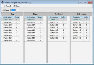

На soho настроено голосовое меню, при входящем звонке пользователь может набрать внутренний номер абонента, если абонент занят, то вызов переадресовывается на секретара (pgm 167 везде Attendant (pgm164 Attendant номер 100)), а если и секретарь в это время занят, то звонок по непонятной причине переадресовывается на 111. Какие еще pgm показать для ясности картины? Ах да pgm 144. не упоминается там про 111 номер.
Комментарий к файлу: 144
144.jpg [ 88.57 KiB | Просмотров: 10508 ]

А если ничего не набирать по DISA при занятом номере секретаря?
Все норма - звонок идет по pgm 144.
