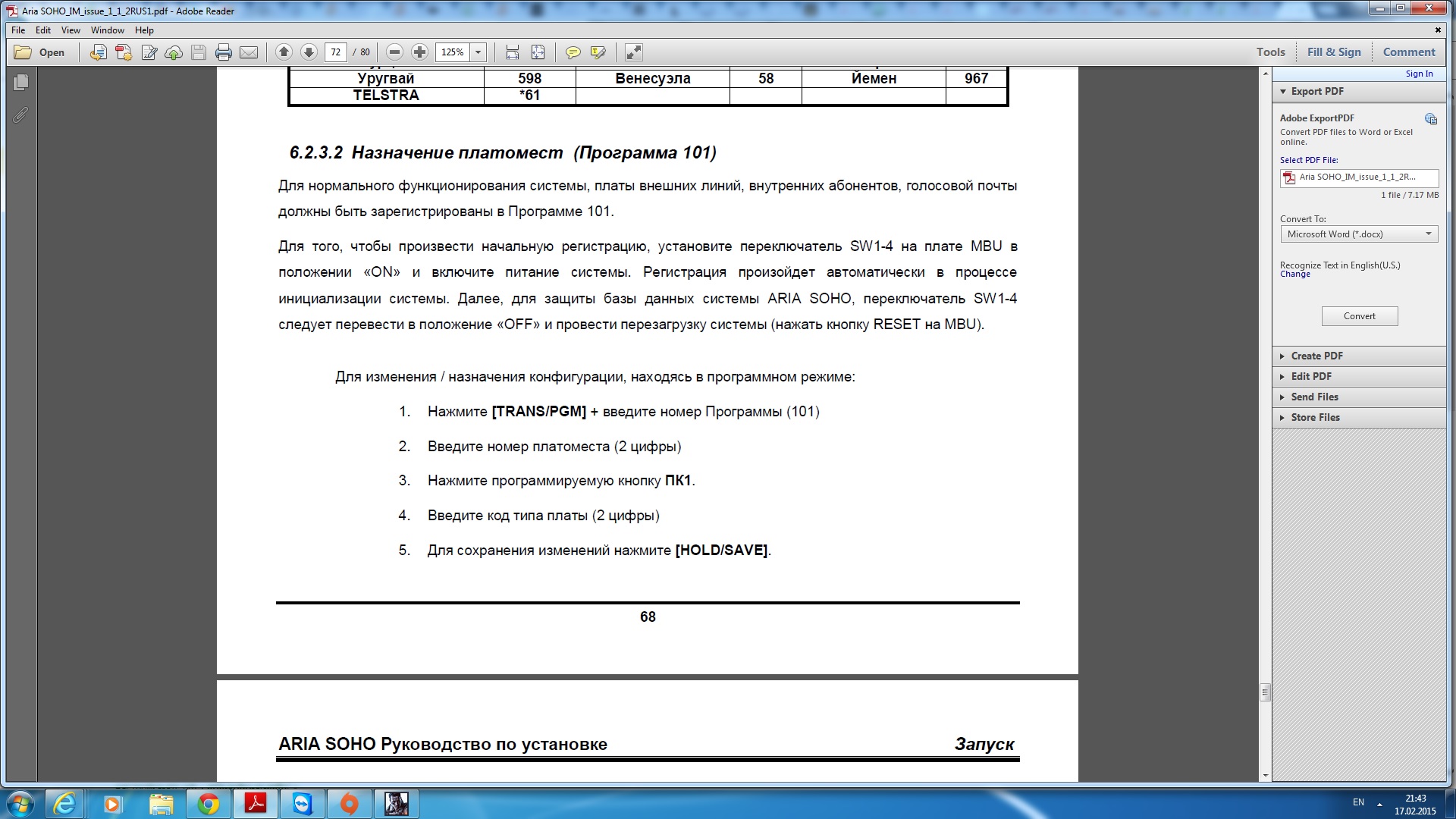

Доброго времени суток уважаемые! Проблема вот в чем, досталась в наследство АТСка LG Aria Soho с модулем расширения, но без автоинформатора, докупил плату, LG ARIA SOHO AR-AAFU в слот поставил, как в мануале написано переключатель 4 в положение off поставил, потом ON потом reset, а АТС висит и не моргает. Даже в режим программирования на системном телефоне не входит, убираю плату - и о чудо, все ок. Что делать то, кто подскажет?
Кстати, что за ерунда? Где вы это вычитали?

Спасибо сейчас попробую. А данный способ нашел в мануале даж скрин сделал.
Комментарий к файлу: скрин мануала по установке
manual.jpg [ 401.49 KiB | Просмотров: 20517 ]

Да, но вы то описываете совсем другую последовательность действий!
К тому же, в этом случае происходит инициализация системы, т.е., настройки сбрасываются на заводские.
Вообще, плата прописывается в 101 и 103 программах, после чего АТС перезагружается.

Как я понял то мне нужно просто установить на выключенной АТС плату, включить АТС, потом просто через системный телефон проделать
"назначение платомест (Программа 101)
Для нормального функционирования системы, платы внешних линий, внутренних абонентов, голосовой почты должны быть зарегистрированы в Программе 101.
Для того, чтобы произвести начальную регистрацию, установите переключатель SW1-4 на плате MBU в положении «ON» и включите питание системы. Регистрация произойдет автоматически в процессе инициализации системы. Далее, для защиты базы данных системы ARIA SOHO, переключатель SW1-4 следует перевести в положение «OFF» и провести перезагрузку системы (нажать кнопку RESET на MBU).
Для изменения / назначения конфигурации, находясь в программном режиме:
1. Нажмите [TRANS/PGM] + введите номер Программы (101)
2. Введите номер платоместа (2 цифры)
3. Нажмите программируемую кнопку ПК1.
4. Введите код типа платы (2 цифры)
5. Для сохранения изменений нажмите [HOLD/SAVE]."
Расположение 09, Тип платы 65 AAFU
Теперь программа 103
6.2.3.3 Логическое назначение платомест (Программа 103)
Если выполнена инициализация системы, каждой плате автоматически назначается номер платоместа по порядку. Для удобства использования возможно переназначение порядковых номеров платомест. При логическом переназначении порядковых номеров платомест переключатель SW1-4 должен находиться в положении «OFF».
Плата голосового сервиса (VMIU)
1. Нажмите [TRANS/PGM] + введите номер Программы (103)
2. Нажмите программируемую кнопку ПК3.
3. Введите логический номер платоместа (номер платоместа для платы VMIU: 09)
4. Для сохранения нажмите [HOLD/SAVE].
После изменения параметров в Программе 101 и Программе 103, необходимо произвести перезагрузку системы.
я правильно понял или еще и софт на АТС обновить надо, если да, то просьба дать ссыль на процедуру и прошивку.
