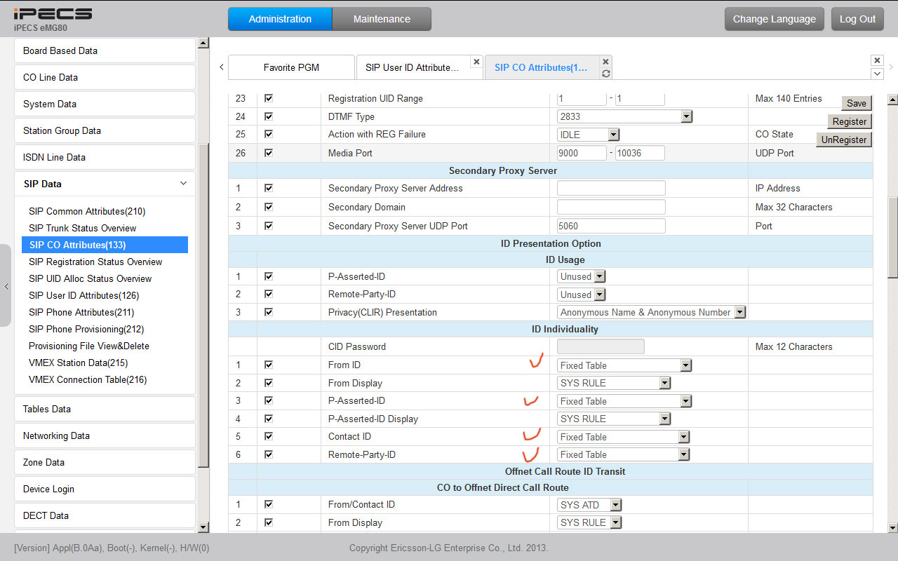

Так в чем проблема то была, в значении Paketization?

проблема была в настройках протокола, станция отправляла лишние данные,
я привел скриншоты всех настроек для потомков, думаю не я последний с РТ буду воевать.

А почему Paketization выделили?
А какие лишние данные? Я, конечно, посмотрю еще более внимательно.
крайняя ошибка была в пакете от RT
SIP Error 403 Forbidden
смотрели снифом
поставили параметры как в скриншоте
