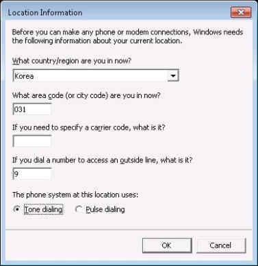

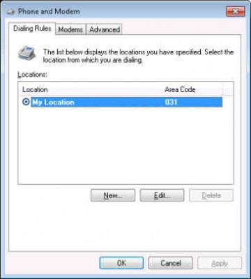

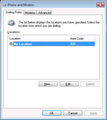

На другом форуме у вас спросили, прописан ли в настройках TAPI драйвера транк акцесс код?
Уточню и тут... Имеется в виду Раздел Телефон и модем в панели управления компа. См. ELG-Enterprise_TSP User Guide.
Извлеченные страницы из ELG-Enterprise_TSP User Guide Issue 5.1_Page1_Image1.jpg
Извлеченные страницы из ELG-Enterprise_TSP User Guide Issue 5.1_Page1_Image1.jpg [ 16.48 KiB | Просмотров: 3350 ]
Извлеченные страницы из ELG-Enterprise_TSP User Guide Issue 5.1_Page1_Image2.jpg
Извлеченные страницы из ELG-Enterprise_TSP User Guide Issue 5.1_Page1_Image2.jpg [ 16.57 KiB | Просмотров: 3350 ]
Извлеченные страницы из ELG-Enterprise_TSP User Guide Issue 5.1_Page2_Image1.jpg
Извлеченные страницы из ELG-Enterprise_TSP User Guide Issue 5.1_Page2_Image1.jpg [ 21.03 KiB | Просмотров: 3350 ]

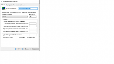

Тут вот так сейчас.
Но раз у нас АТС настроена на звонки с прямых номеров, тут же по сути пусто должно быть ?
1.png [ 15.35 KiB | Просмотров: 3348 ]

А 9-ка в плане нумерации вашей АТС присутствует?
 Заголовок сообщения: Re: emg80 и звонки через софтфон
Непрочитанное сообщениеДобавлено: 21 ноя 2021, 15:28
Сообщений: 61
Нет, но с пустыми полями тоже ничего не работало.
То, что сейчас там стоит 9ка, это уже игрушки методом тыка..:( (в мануале просто 9ка стоит)

Ну вот, прописали 9-ку в АТС и оно, как я понял, заработало. Пустого поля там быть не должно. Код должен быть из плана нумерации АТС.
