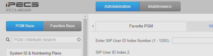

Ну смотрите, по тому алгоритму я упираюсь в 144 программу. Ок, попробую указать sip trunk group. Точно eMG800, завтра скрин покажу -)

в 126 программе Ring Route Type = Ring Assignment так и есть у меня, спасибо что подметили. SIP trunk group помогло, теперь распределение через 144 программу работает. Но одно делаешь, другое ломается -) Теперь когда отвечаешь на входящий вызов, если сделать повторный вызов на тот же городской номер, входящий вызов уходит никуда, идут гудки и всё(

Непрочитанное сообщениеДобавлено: 24 авг 2023, 11:55
Ну да, канал то занят.
Вы для на чала сами должны понять, что и для чего делаете. Т.е., должны решить, как оно должно функционировать.
Собственно, вы ничего не сломали...
Вопрос, имеется два аккаунта провайдера, какую канальность предоставляет провайдер (сколько одновременных вызовов)?
По мне, более универсальна обработка входящих по DID, я лично предпочитаю с использованием MSN. Вам надо документацию глянуть, нет желания тратить кучу времени на написаниние того, что уже написано...
В общем то, опять возвращаемся к выложенному ранее алгоритму обработки входящих вызовов. :-)

Непрочитанное сообщениеДобавлено: 24 авг 2023, 12:20
Может, вам не надо было разбивать CO по аккаунтам, но тогда только по DID можно вызовы назначить по-разному по разным городским номерам.
В общем, вкратце:
1. Определитесь с кол-ом CO (может, нужно более 2-х)
2. В 133 программе акааунты 1 и 2 привяжите ко всем выбранным CO
3. В 126 проге для аккаунтов Ring Route Type = MSN-DID CONVERSION(PGM145)
4. В Common Attributes(140) для выбранных CO CO Type = DID, ENBLOC Sending = ON, не забываем про CO/IP Group
5. MSN Table(202) и Flexible DID Conversion(231).

Может и не нужно было, но при объеденных СО81 и СО82 , не получилось к городским номерам привязать определенную группу внутренних трубок, при таком раскладе вызов идет и туда и туда... Спасибо за помощь, покопаюсь в мануале, мб что-то изменится -)

Здесь тоже очень помогли, и советы ниже по поводу СО подтолкнули меня в нужную сторону -) Спасибо, с этим тоже разобрался, добавил СО и все ок стало, линия больше не занята -)
