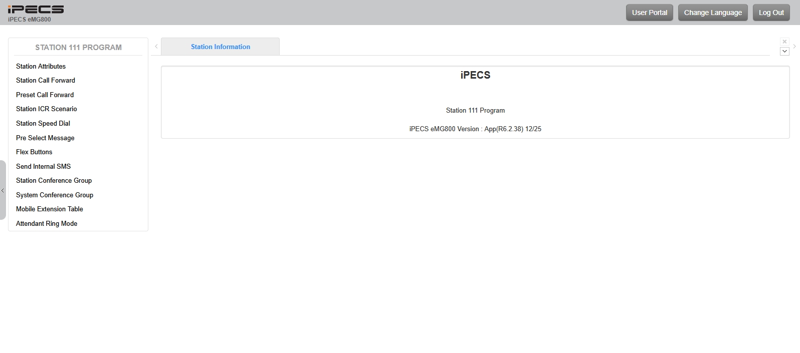

Собственно, получаете возможность для следующих настроек абонента:
User Portal 3.jpg [ 124.6 KiB | Просмотров: 7625 ]
