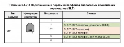

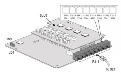

Плата SLB16 на 16 абонентов. Разъемов SLT у нее 8, соответственно, на каждом по два номера. Внутренние контакты SLT1, SLT2..SLT8, внешние - SLT9, SLT10..SLT16, соответственно.
SLB16.jpg [ 212.03 KiB | Просмотров: 394 ]
SLT_RJ11.jpg [ 195.03 KiB | Просмотров: 394 ]
Скажите пожалуйста верно ли мы поняли что если я хочу подключить два телефона в одно гнездо я то контакты 2,3 это первая пара - первый телефон, контакты 4,5 это вторая пара - второй телефон. У нас были такие обжатые провода идущие в патч-панель, но мы не поняли что это.
Непрочитанное сообщениеДобавлено: 05 авг 2026, 08:58
Сообщений: 8394
3,4 - первый телефон (внутренние контакты 4-х контактного джека), 2, 5 - второй телефон (внешние контакты 4-х контактного джека). Я ж картинку приложил, там пары разными цветами помечены. :roll:
По поводу подключить два телефона в одно гнездо - это верно в вашем случае только для платы SLB16! На всех остальных платах по 8 абонентских портов.
А в телефоне эта внешняя пара должна сходиться на два внутренних контакта или на два внешних?
Непрочитанное сообщениеДобавлено: 05 авг 2026, 17:30
Сообщений: 8394
Естественно, на два внутренних.
