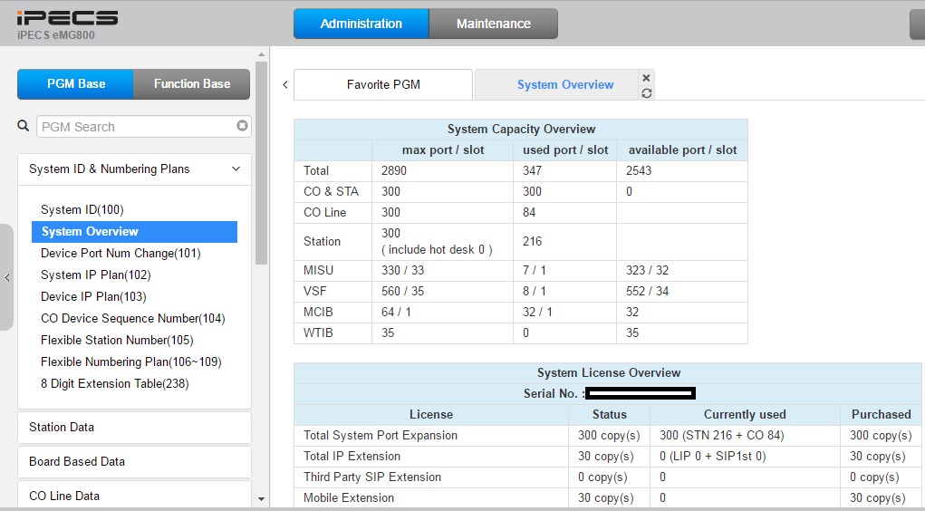

Опять непонятно. На всех портах платы?
Так у вас там еще и две платы PRIB? Это 60 портов!
А что сейчас, после заливки файла лицензии, пишет про лицензии? Сколько всего у вас портов сейчас по лицензии?
Непрочитанное сообщениеДобавлено: 19 авг 2016, 10:03
Да на всех портах платы slib12 при подключении та отсутствует гудок. Можно позвонить на порт с системного телефона или другого порта из slib24, но если поднять трубку не слышно голоса.
D slib24 во всех портах гудок есть.

Непрочитанное сообщениеДобавлено: 19 авг 2016, 10:07
По лицензиям все нормально.
