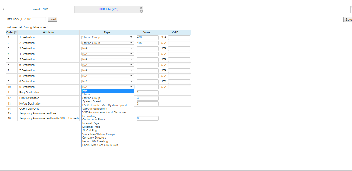

Не обязательно отобьет, а сработает Error Destination. Если Error Destination = Tone. тогда да, отобьет.

Да помогло, только возможно ли заменить текущее "время набора истекло, повторите набор" на "Неправильно набранный номер, повторите набор". Насколько понимаю нужно указать код этого системного сообщения. Вот только не соображу как.

У меня есть вот это https://yadi.sk/i/6K-f1BCr3KJFYc.
Дерзайте на свой страх и риск! :-)

Вчера весь вечер втыкал в эту таблицу. Насколько понял это соответствие системных сообщений.
Но из нее не понял, как например на ошибку поставить такое системне сообщение.
2.png [ 40.08 KiB | Просмотров: 2092 ]

И еще вопрос, я так понимаю зациклить нельзя голосовое меню? В плане на ошибку поставить себя же(голосовое меню 3).

Хм, неожиданный поворот!
Вы ж сами писали, что вместо сообщения "время набора истекло" надо записать другое - "неправильно набранный номер". Проблема была в том, что не знали номер сообщения. Я вам предоставил документик...
В чем сейчас проблема?
Можно же назначить для Error Destination VSF Announcement. Какие проблемы? Только как завершить вызов то в этом случае?! Ну не набрал внешний абонент ничего, допустим, и что, повис до бесконечности на приветствии?!
На удивление, если выбираешь себя же(тот же VSF Announcement) , он просто отбивает.
Хммм, перезапись системного сообщения, как вариант решение. Подумаю над этим.
Я имел ввиду, вариант где то в системных настройках можно выбрать какое системное сообщение проигрывать.
По типу на ошибку-проигрывай 5. А не вариантом подмены самого сообщения.

Пардон, но номера сообщений закреплены за определенными событиями. Т.ч., только ПЕРЕЗАПИСЬ (загрузка) соответствующих сообщений!
Сам я в этих АТС это не проделывал...
