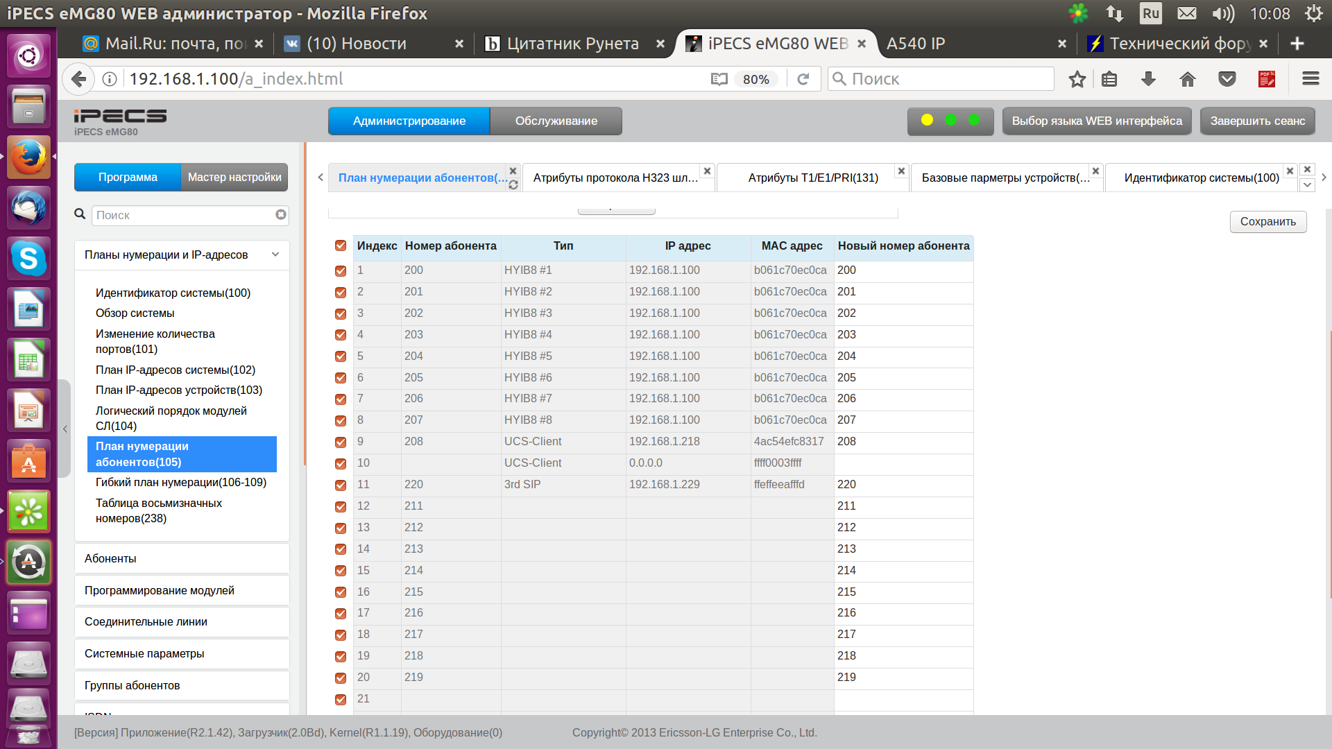

Снимок экрана от 2017-08-02 10-08-18.png [ 344.73 KiB | Просмотров: 1941 ]
Как удалить абонента с индексом 10 ?

Смею предположить, что 209 был уже UCS. Возможно, сейчас 209, вообще, не прописан в плане нумерации...

Сообщений: 44
Да, я его удалил, он был на 10 индексе, как хвосты удалить в 10 индексе?

Дык, все просто!
Надо удалить ненужные аккаунты в STD UCS Client Login(446).
