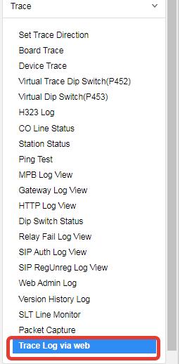

Ох, не помню, было ли на 2-й версии eMG в Maintenance-->Trace Packet Capture. Хорошо бы снять сниф вызовов.

Про эту трассировку речь? Или про сетевые пакеты?
2022-09-07_16-30-56.jpg [ 23.43 KiB | Просмотров: 2891 ]

Про сетевые пакеты.
