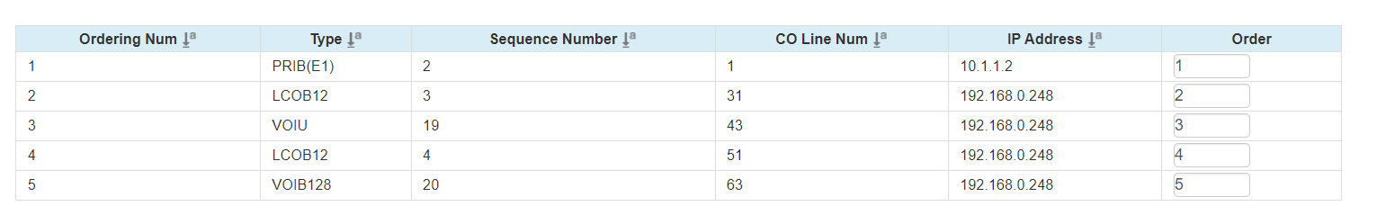

исправил не помогло

Непрочитанное сообщениеДобавлено: 06 июл 2023, 14:45
Покажите, что отображает SIP Registration Status Overview.
Непрочитанное сообщениеДобавлено: 06 июл 2023, 15:33
Дык у вас для VOIB128 даже Router IP Address не указан.
И еще, в 133 проге у вас Firewall IP Apply = ON, но в System IP Plan(102) не указан Firewall IP Address. Firewall IP Address и RTP Packet Relay Firewall IP Address не указаны и в Board Base ttributes(132) для VOIU и для VOIB128.
поправил, тоже самое

Непрочитанное сообщениеДобавлено: 07 июл 2023, 10:15
Firewall IP Address - это ваш ВНЕШНИЙ статический IP. который виден в инете!
Как вы думаете, сервер провайдера видит локальный адрес MPB? А если видит, то это ДЫРКА!
Не знаю, чем вам еще помочь. Повторюсь, очень смущает, что когда открываю ваш бекап в офлайне, вижу иероглифы, хотя CIS указано. Не уверен, что вы корректно выполнили начальную инициализацию.
И вы так и не показали, что отображает SIP Registration Status Overview. Не понятно, есть ли регистрация по 2-му sip-аккаунту...
счас ip на внешний поправлю

Непрочитанное сообщениеДобавлено: 07 июл 2023, 10:44
Если у вас АТС за NAT, то надо на роутере еще и порты пробросить нужные.
Не хотите заморачиваться, в 133 проге отключите Firewall IP Apply и включите Use rport method. Попробуйте так.
поменял нет эффекта. уже все что можно перепробовал. может 221 и 222 программа влияет, прочитав инструкцию и посмотрев имеющие настройки пока в ступоре. :%)
Непрочитанное сообщениеДобавлено: 07 июл 2023, 17:22
В общем то, так, как у вас настроен LCR он влиять может. Зависит от того, как вы осуществляете набор, что набираете.
Так что набирает абонент 450?
89897248120
