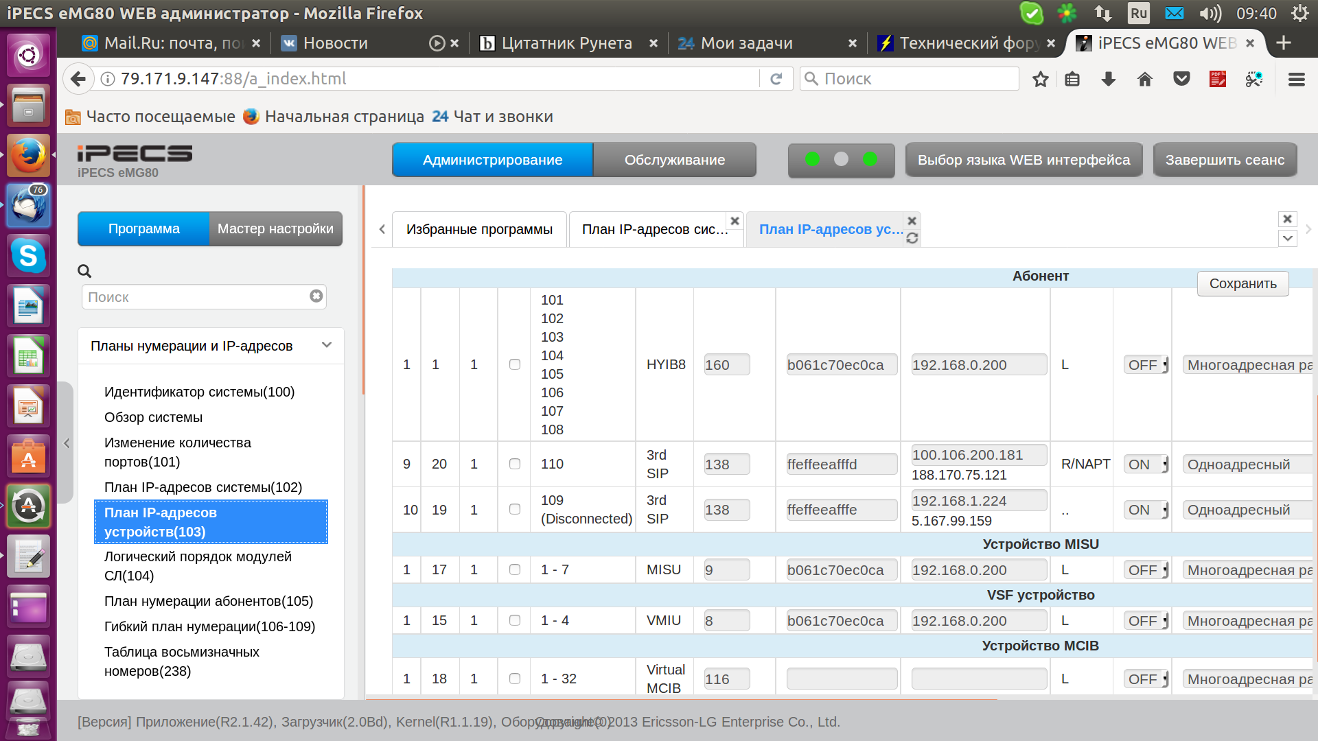

Вот как выглядит план ip адресов. Это нормально? меня интересует абонент 110 .
Снимок экрана от 2017-10-16 09-40-35.png [ 361.43 KiB | Просмотров: 2438 ]
Непрочитанное сообщениеДобавлено: 16 окт 2017, 09:49
Нормально. Только вот в трассировках не должны бы мы видеть адрес, о котором я писал выше.
