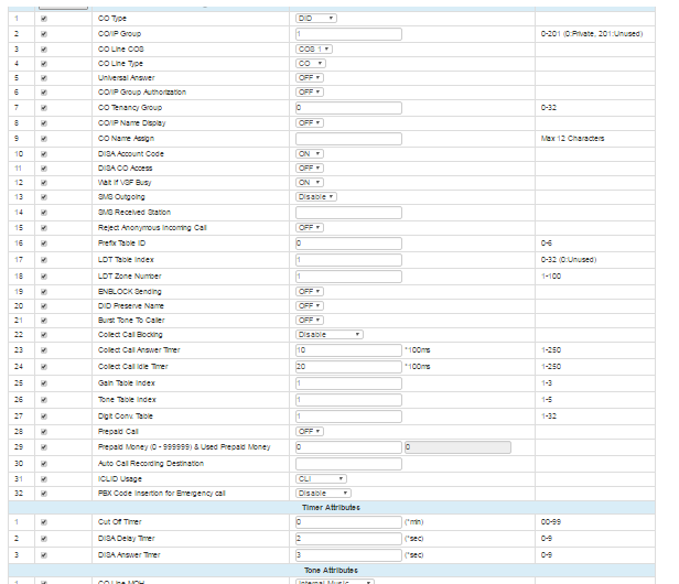

В чем можно было накосячить, подскажите я уже устал все перепроверять?
Вроде все по инструкции.
Диапазон линий 19-75 точно верный (все линии DID)
индекс таблицы 231, тут не ошибиться вроде.
Номер в таком же виде как сейчас работает в 270 проге.
В 231 проге. Указываю для day "station" и в поле value ставлю номер системного телефона.
Остальные поля пустые.
Единственно где вижу сам, что мог накосячить это в параметрах CO линий.
А так я совсем запутался. :wall:
