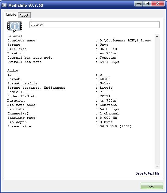

ilya63 писал(а):
Какой программой лучше конвертировать треки?
Какой битрейт должен быть? Я пользовался GoldWave, но он из этой программы понимает только форма u-Law 8000Hz, 64kbps, mono, который по качеству получается очень стремным.
Лично я пользуюсь Sound Forg.
wav файл LIK.jpg [ 45.69 KiB | Просмотров: 6304 ]
Речь идет о телефонных линиях. Какие характеристики вы думаете должны быть у файла?!

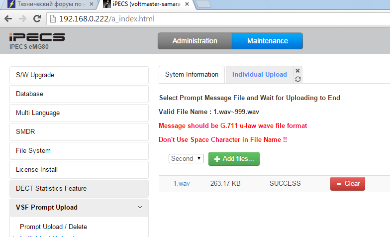

А VSF Promt используется в АвтоОператоре или где?
По поводу VSF Promt Upload. Вот гружу туда файл. Пишет что все нормально, но после перезагрузке его там уже нет:
123.png [ 42.92 KiB | Просмотров: 6301 ]
Автор:  Dron [ 12 ноя 2014, 07:42 ]
Заголовок сообщения:  Re: АТС не отвечает на CO
Я ж написал, что вам нужныи SG.
Кстати, а где ТАМ нет файла Promt? Вы заменили стандартное сообщение 1 своим. Вот и все.

В SG загрузил три файла (одинаковых).
Если в DISA ставлю сообщение 1, то при входящем вызове я его слышу.
Если ставлю сообщение 2, то молчок.
В чем может быть причина?

Автор:  ilya63 [ 12 ноя 2014, 08:29 ]
Кажется, и тут разобрался.
Загрузил второй файл тоже под First.
Вопрос только. Зачем нужны First, Second и т.п.? Видимо это профили, которые где то выбираются. Или они должны быть под разные языки....
01.png [ 51.65 KiB | Просмотров: 6298 ]
Автор:  Dron [ 12 ноя 2014, 08:30 ]
Пардон, но у вас нет сообщения 2! У вас есть сообщение 1, причём, для трёх языков.
