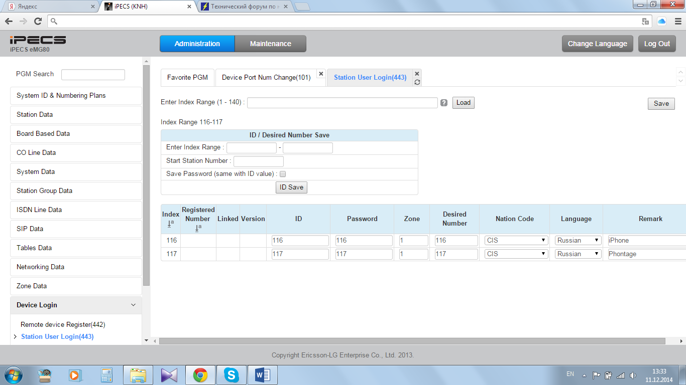

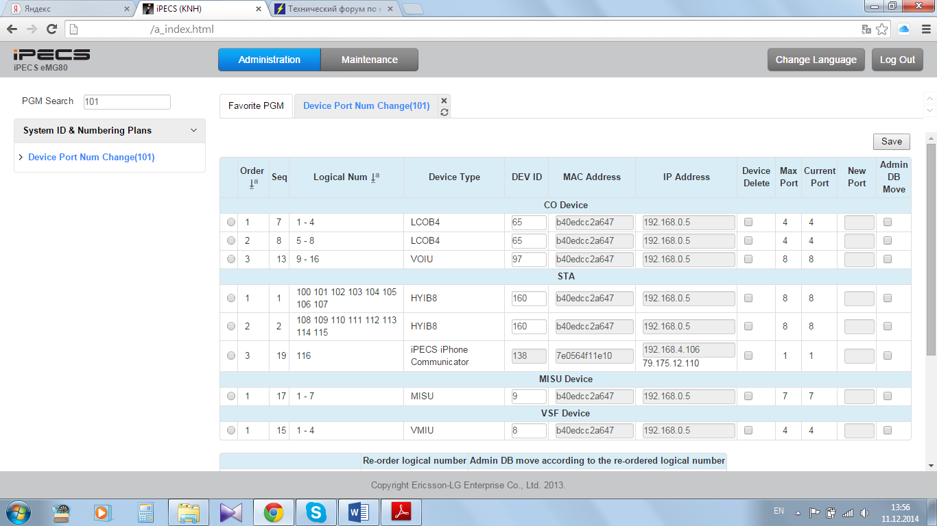

Спасибо за ответ.
Сделал как Вы написали. Звонок проходит в обе стороны, соединение есть, звука нет.
Программа Communicator показывает Online
В телефоне настройки:
SIP transport - UDP
SIP server port 5060
101.png [ 164.3 KiB | Просмотров: 5807 ]
443.png [ 168.16 KiB | Просмотров: 5807 ]

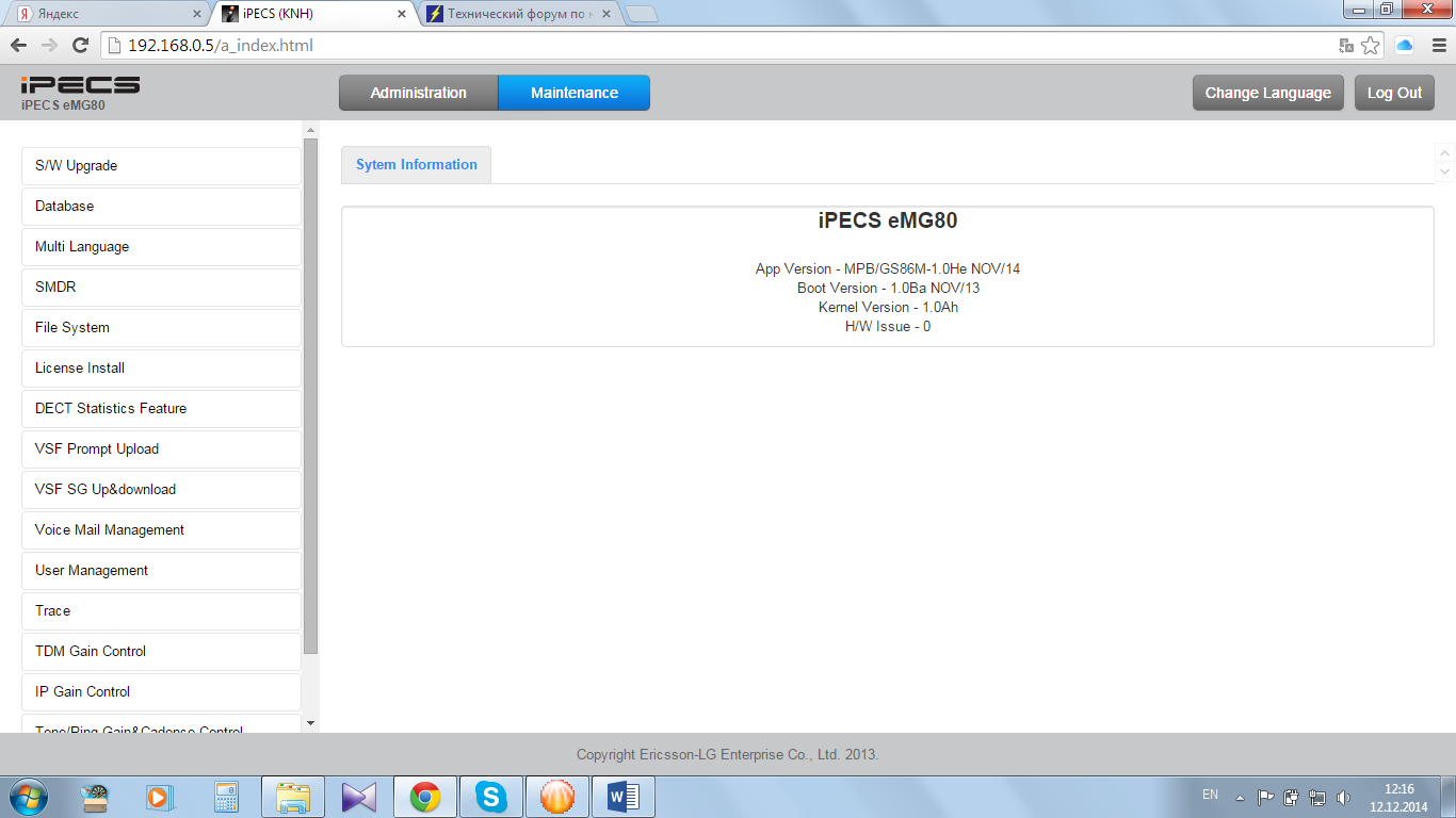

Обновил как смог. Звука по прежнему нет.
Может необходимы еще какие либо настройки?
SI.png [ 147.15 KiB | Просмотров: 5782 ]
