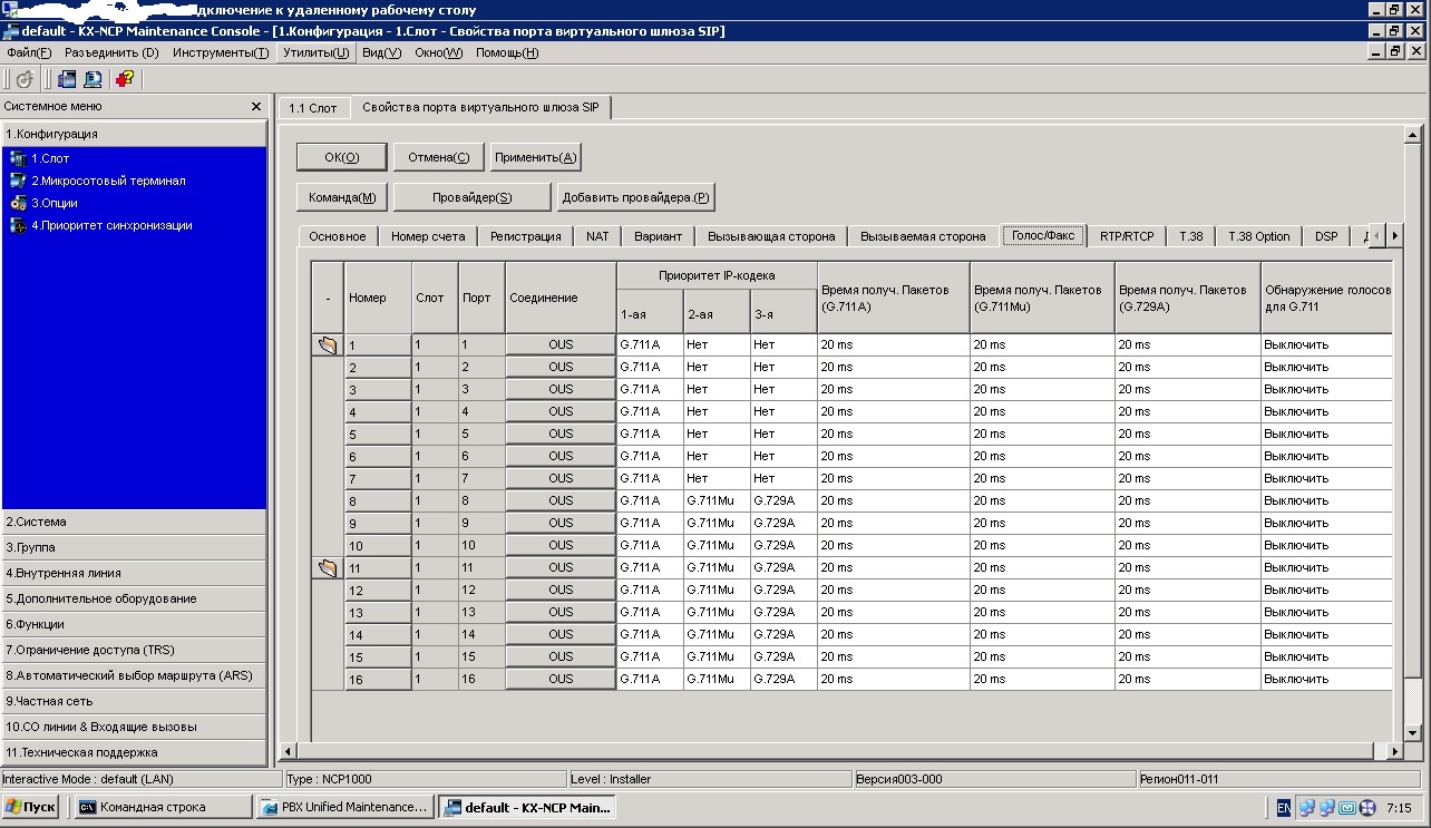

еще есть важный параметр который не могу найти.
время получения пакетов должно быть "20мс"
колеги подогнали скрин
aps1.jpg [ 291.32 KiB | Просмотров: 6224 ]
