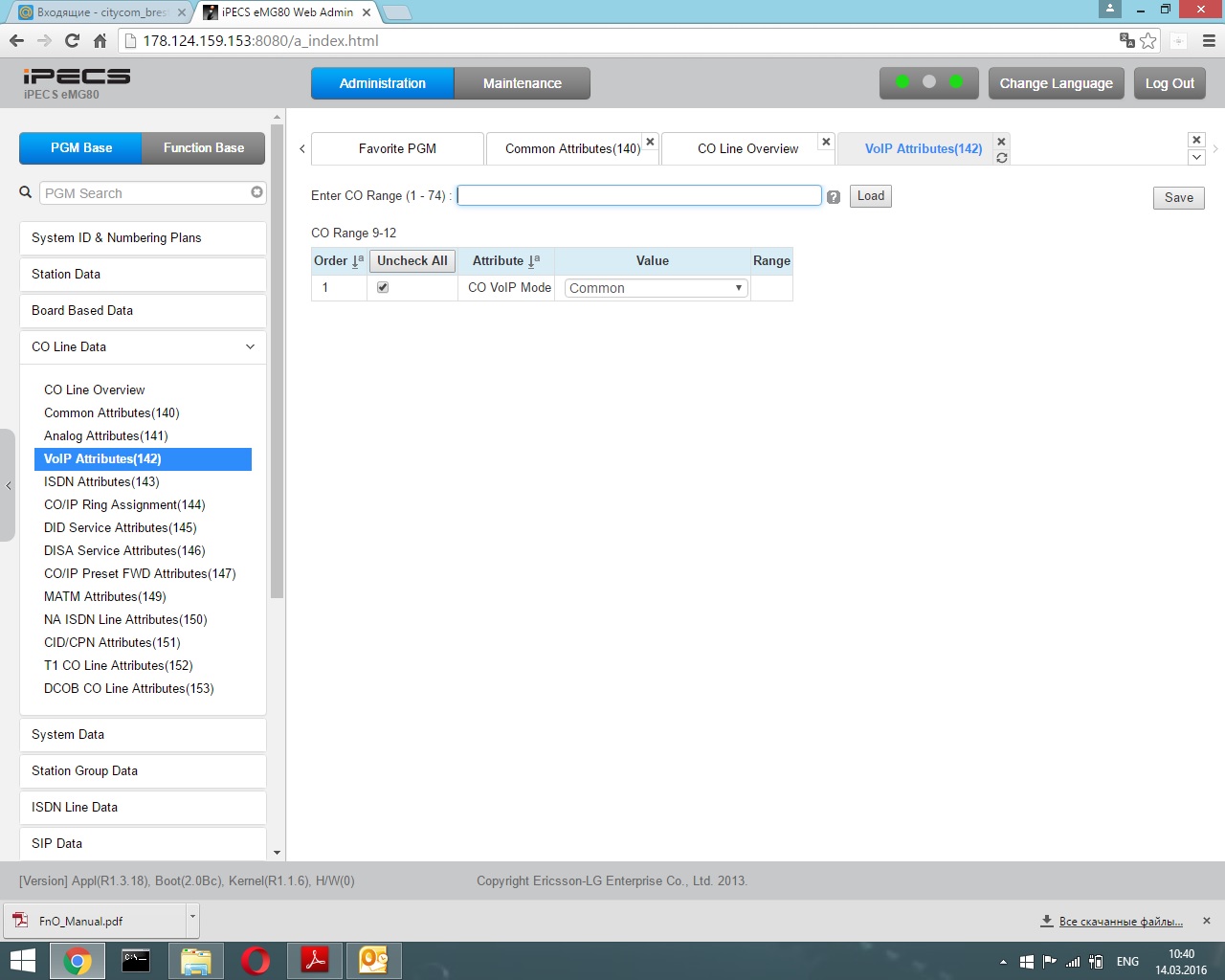

PGM102.jpg [ 229.74 KiB | Просмотров: 4629 ]

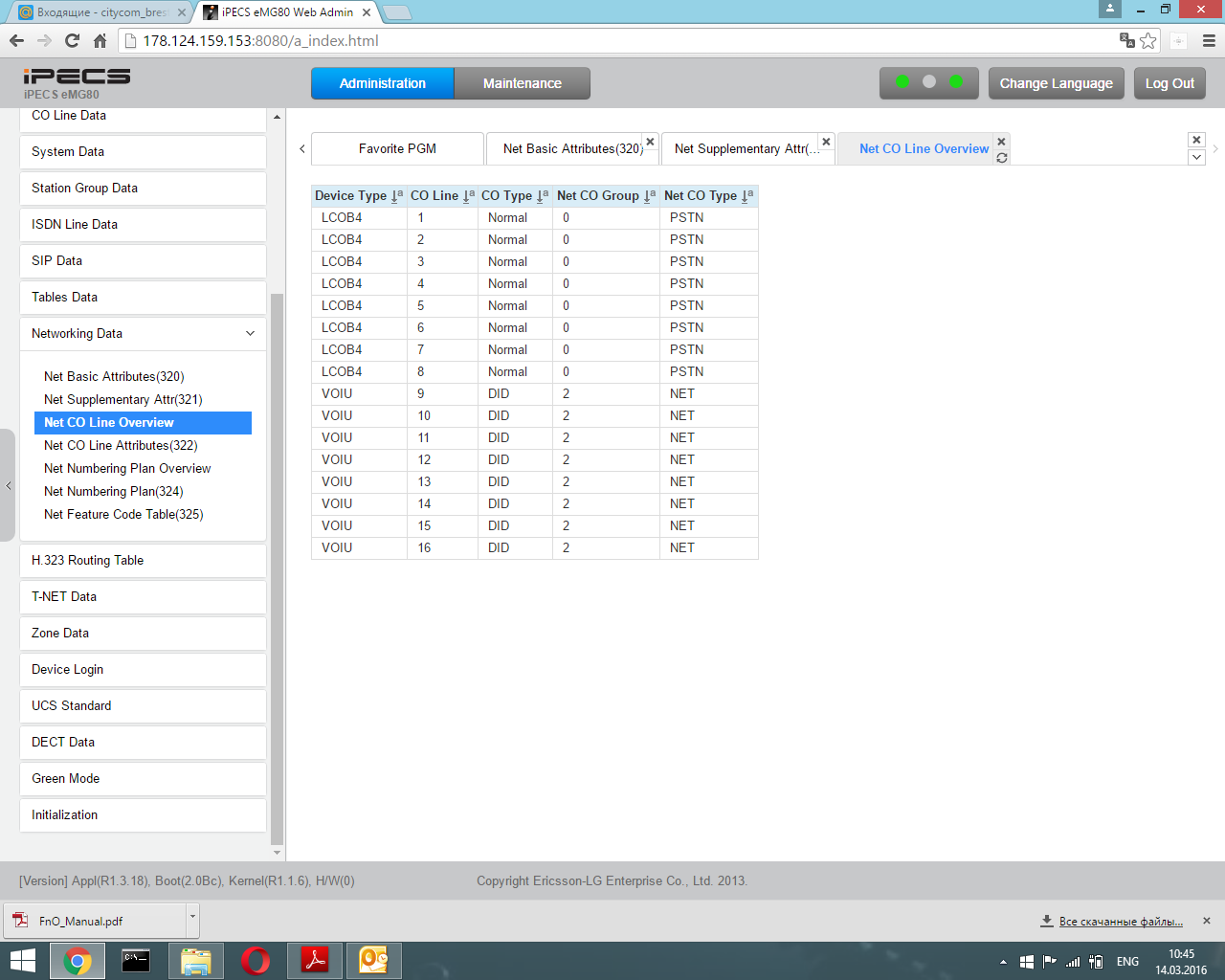

NET CO Overview.png [ 114.81 KiB | Просмотров: 4629 ]

 Заголовок сообщения: Re: Странная работа каналов VOIP
Непрочитанное сообщениеДобавлено: 14 мар 2016, 12:12

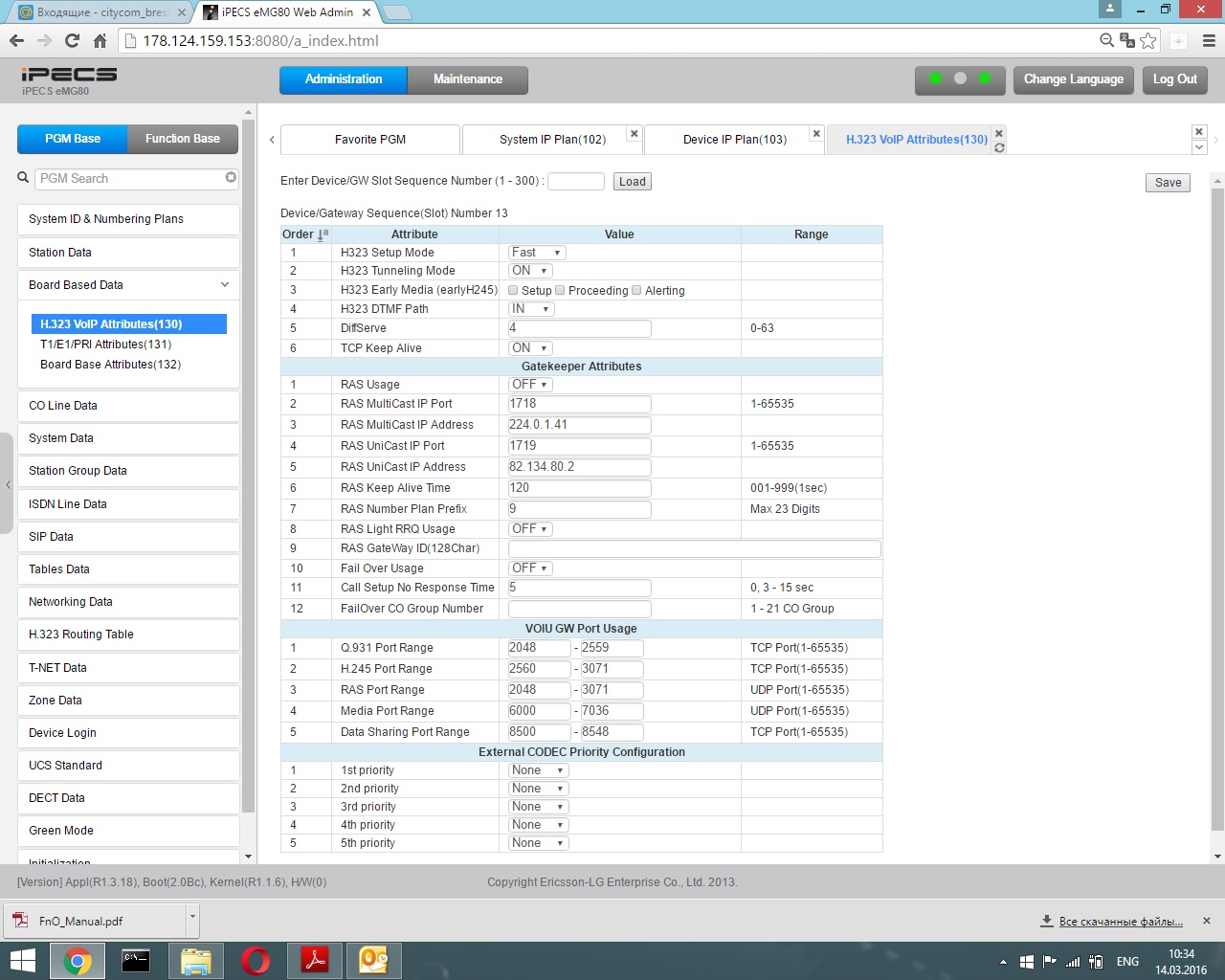

Еще
PGM103.jpg [ 360.13 KiB | Просмотров: 4628 ]

еще
PGM142.jpg [ 186.85 KiB | Просмотров: 4628 ]

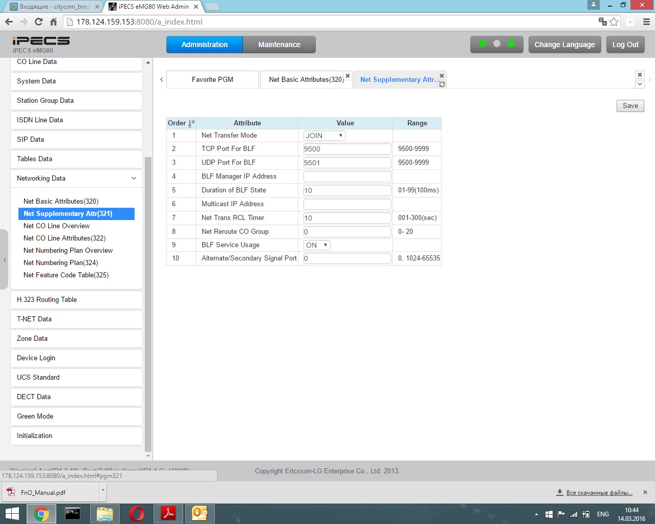

еще
PGM325.jpg [ 223.94 KiB | Просмотров: 4628 ]
PGM321.jpg [ 204.33 KiB | Просмотров: 4628 ]
