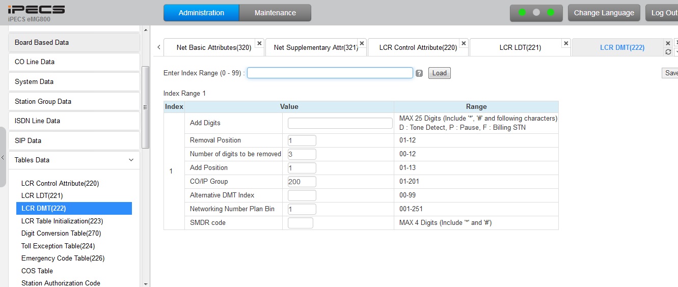

Насколько я понимаю проблема в том, что атс-ка не отсекает символы 11 (которые как я понял, должны указывать нашей атс-ке, что мы выходим на ай-пи линии)
Так как когда на 2 ат-ке настраиваем по маске отсекать первые "11" звонок с одной на другую проходит.

Пономера не пересекаются, то все работает. Проблема в том, что у нас около 400 номеров в каждом офисе. И сделать не пересекающимися, у нас не получается. (введена 3-значная нумерация для каждого офиса). Поэтому пробуем использовать LCR. Использовать добавочный код, что бы понимала атс-ка к какому офису конектиться.
Вот и возникает проблема, что с данным кодом звонок нормально не проходит.

атс-ка понимает по добавочному номеру 12, что мне нужен номер на 2 атс-ке. (То ест для вызова абонента в краснодаре, человек в ростове должен набрать 23ХХХ, где ХХХ номер абонента на атс-ке в кранснодаре (23 выбрано для удобства общения,как номер региона), тогда если он хочется связаться с кем то из москвы то 77ХХХ)
Вот именно как реализовать, что бы атс-ка понимала, по добавочному номеру 23,61,77 (для каждого города свой), что нужно связаться с ХХХ абонентом с атс-ки в определеном городе.
Пытаюсь реализовать через LCR, но почему то при наборе 555103 не вызывается абонент 103 второй атс-ки.
