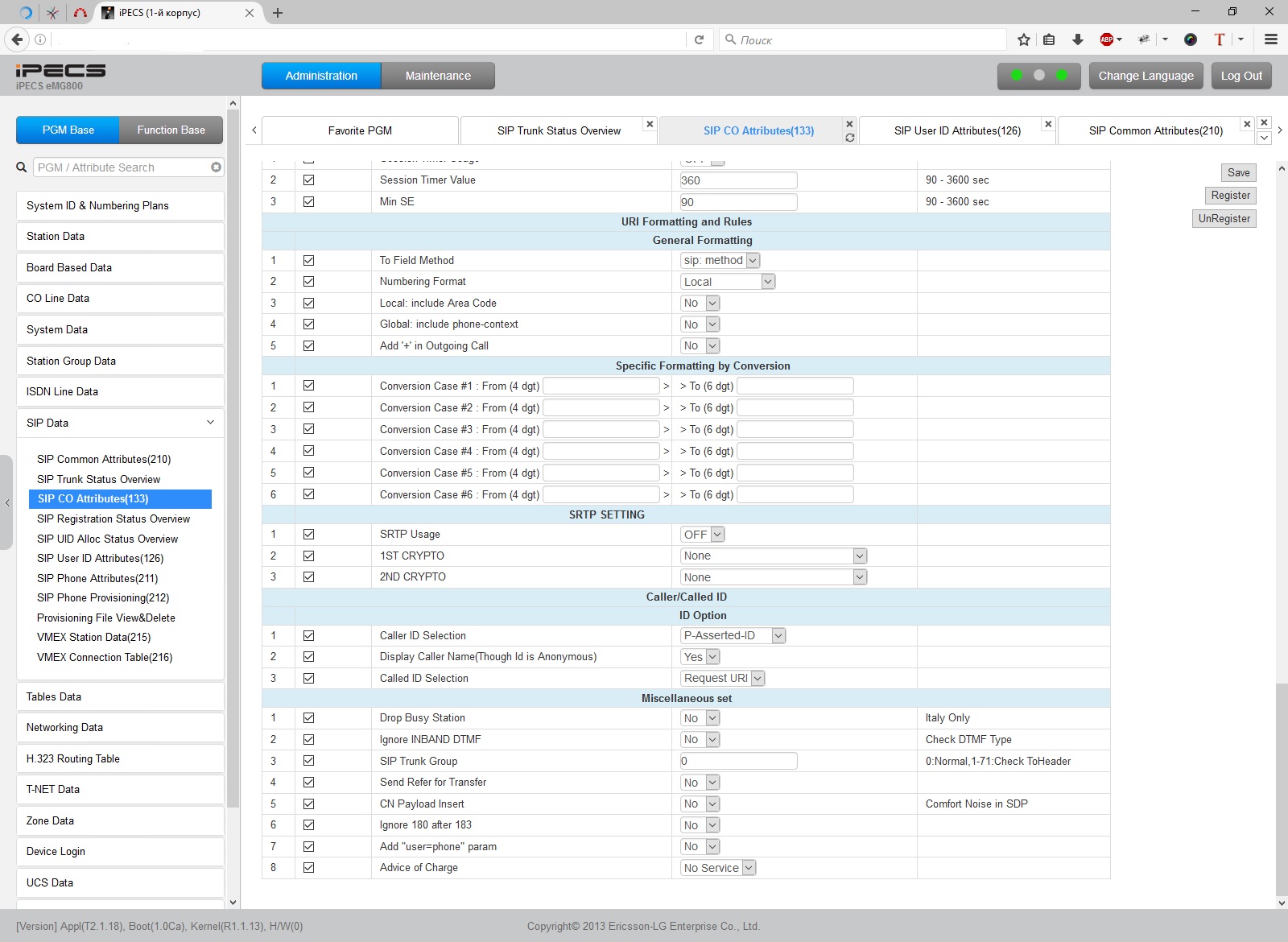

Автор:  sia [ 19 дек 2016, 09:57 ]
Заголовок сообщения:  Re: Связка iPECS eMG800 c Microsoft S4B
Скрины настройки 133 и 126 программы

Автор:  Dron [ 19 дек 2016, 10:09 ]
В 133 программе не указан Registration UID Range.
Атс у вас за NAT? Если за NAT? Если за NAT, порты нужные проброшены? Firewall IP Apply?
Соответственно, Firewall IP Address в 102 программе?
195.54.14.113 - это что за адрес?
Почему в 126 программе testskype@csu.ru?
Автор:  sia [ 19 дек 2016, 10:21 ]
Registration UID Range указывали 1 - 1 при попытки регистрации, это я так понимаю (SIP User ID Index 1 из 126 программы?)
195.54.14.113 - это IP S4B Server
testskype@csu.ru - это один из контактов заведенных в Skype for Business, с помощью него пытались произвести регистрацию (или регистрация проводиться с помощью другой учетной записи?)
Firewall IP Apply - я так понимаю сюда должен быть вписан ip нашего Firewall?
АТС находиться за NAT и все порты проброшены.
