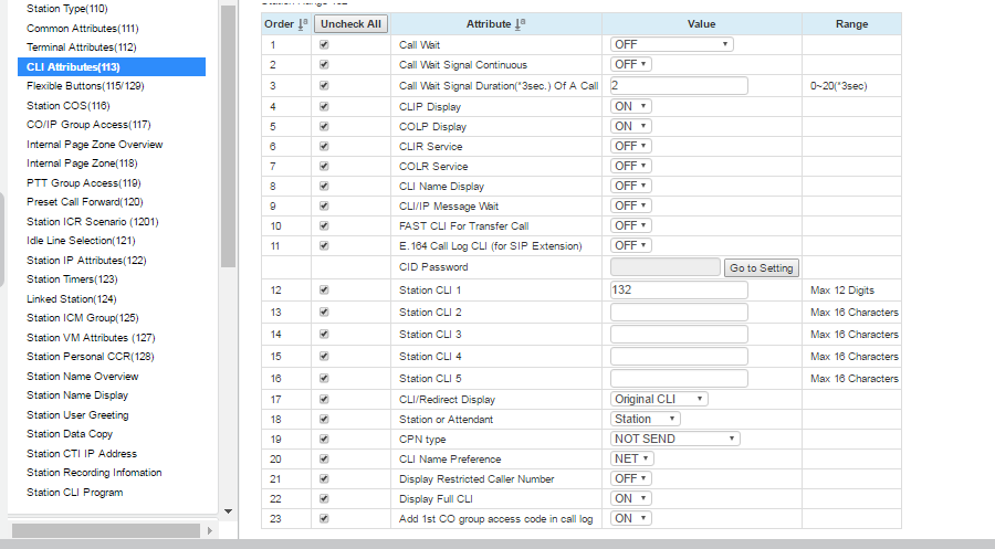

Подскажите, что-то не могу сообразить.
Необходимо сформировать аон на выход в город.
Для этого в 113 программе, нужно каждому номеру присвоить cli ( один из номеров входящих в поток)
Вопросы возникшие в данной теме.
1 Зачем можно присвоить аж 5 cli (причем первый только 12, а остальные 16 цифр)
2 Как я понял нужно понимать в каком формате, провайдер принимает номер (что бы правильно слать ему аон) Нашел что-то такое в 206 программе. Но совершенно не пойму как они пересекаются с 113. Или 206 только на входящие, а в 113 просто нужно правильно указать кол-во цифр?
3 Можно ли как то указывать cli наружу для групп,а не каждому порту отдельно? ( по отделам )
Заранее спасибо.
Снимок1.PNG [ 33.51 KiB | Просмотров: 4722 ]
Снимок.PNG [ 70.7 KiB | Просмотров: 4722 ]

5cli - если подключаешься к разным провайдерам и каждому нужно слать разный cli
каждому направлению(со-группы) указываешь с каким cli работать(cli1 или cli2 и т.д.)
также cli наружу можно создать из префикса(201пгм) + EXT
Конечно, можно! Кто мешает в CLI Attributes(113) для диапазона абонентов указать нужный Station CLI?!
Только галочки не забудьте снять со всех остальных параметров!
Вы меня немного не поняли.
Идея в чем... пусть под логистику выделено 10 номеров 100-110, но на данный момент работает 6 сотрудников. А под руководство грузчиков 110-120. Но всего 4 грузчика. Имеем плату на 12 портов на атс. Мы назначаем порты на плате 1-6 и 7-10, а 4 не трогаем, так как не знаем кого добавят нам грузчиков или логистов. Имеем 2 группы, грузчики и логисты.
Вот и хотелось бы , что бы все номера из группы грузчики выходили в город под 1 номером,а логисты под другим. И если нам добавили 2 логистов, то просто закинув их номера в группу, мы автоматически дадим им внешний номер логистов, а не снова прописывать каждому порту.

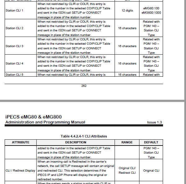

А то в мануале не особо было понятно. (скрин привожу)
Снимок.PNG [ 54.81 KiB | Просмотров: 4706 ]
