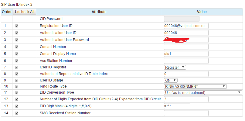

Доброго времени суток! Столкнулись с проблемой в работе АТС iPECS eMG80. Подключены линии от трёх разных провайдеров. После каких-то изменений перестали нормально работать два провайдера, с одним разобрались, второй не проходит регистрацию.
Пароль, логин, домен и IP правильные. Обратились к провайдеру, спустя какое-то время в саппорте выдали вот такой ответ:
"АТС клиента (Ваша) шлет разные пакеты регистрации, а должны быть одинаковые
см. nonce
From: <sip:092046@voip.uiscom.ru>;tag=40f3be80-1400a8c0-61e9-65014-20b898-619ddaa4-20b898

Скриншоты 133,126,210 прилагаю. Буду благодарен за любую помощь!

Автор:  Dron [ 20 мар 2017, 09:44 ]
Заголовок сообщения:  Re: Проблемы с регистрацией у провайдера
Вы сами, на своей стороне, трассировку делали?
И, в общем то, лучше бы глянуть все настройки в комплексе, так сказать. Можете бекап ваш показать?
Автор:  Dron [ 20 мар 2017, 09:49 ]
А зачем в 133 программе заполняли Secondary Proxy Server? Вы ж указали адрес основного прокси!
Автор:  TIBI [ 20 мар 2017, 10:42 ]
Спасибо за оперативный ответ! Приложил бэкап к сообщению.
Secondary прописал уже после того как перестало работать, часть "танцев с бубном".

Автор:  Dron [ 20 мар 2017, 11:05 ]
Так снимали сами трассировку регистрации?
Пока попробуйте в System IP Plan(102) System IP Range указать из той же подсети, в которой процессор.
