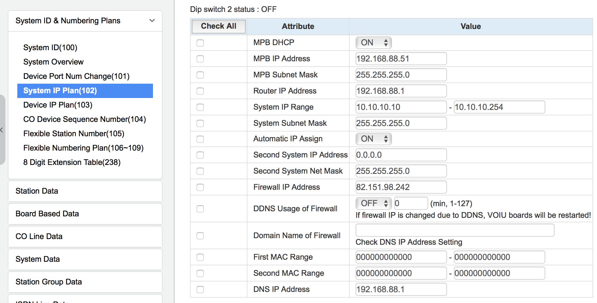

Firewall IP Address в 102, 132 программах указали?

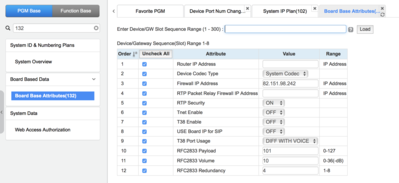

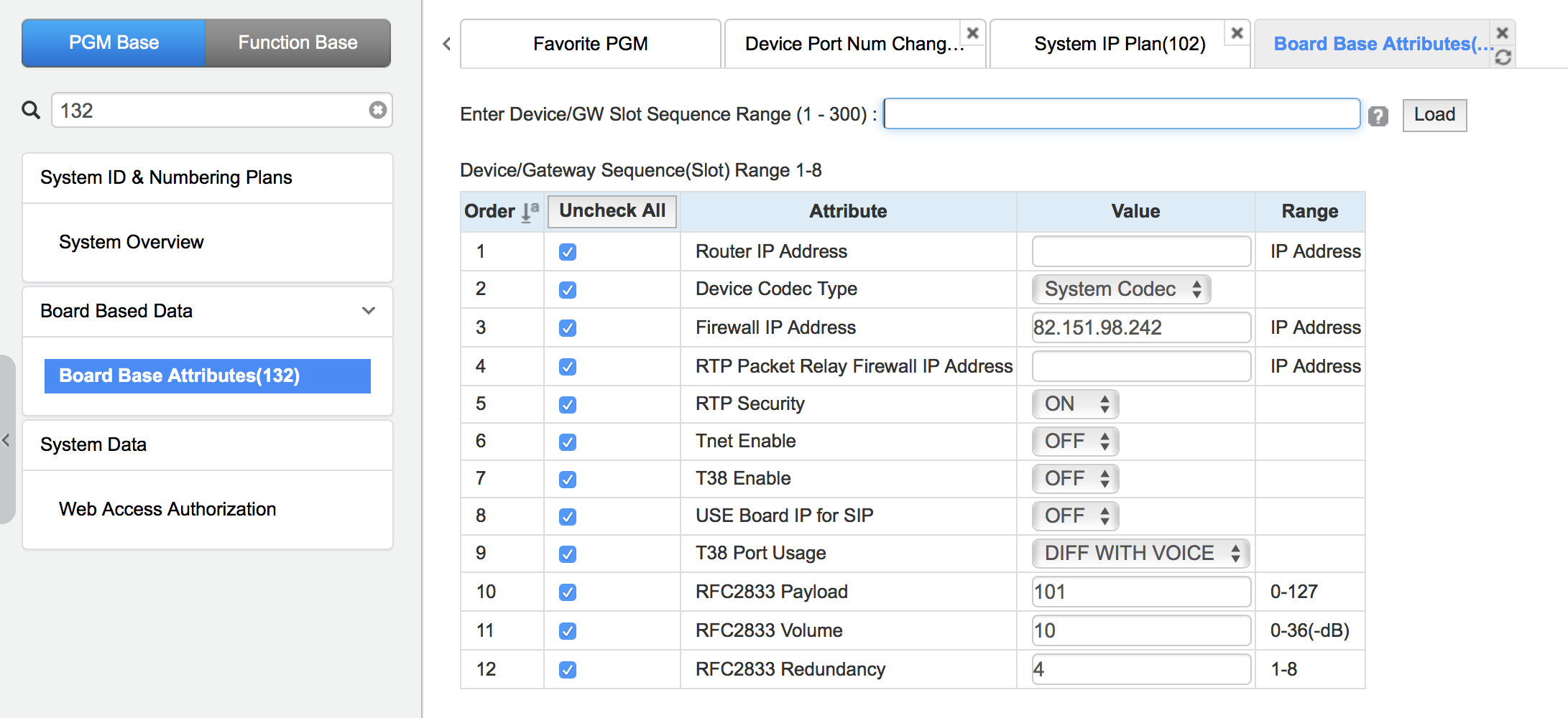

Да, указал, не помогло, вот настройки, может поможет разобраться

В 132 надо было указывать для сиквенсов, обеспечивающих VoIP каналы! И RTP Packet Relay Firewall IP Address.
В 133 программе Contact Address Domain, Firewall IP Apply? Если с регистрацией, то можно попробовать включить Use rport method при выключенном Firewall IP Apply.
Или снять трассировку или сниф и посмотреть, что не так...

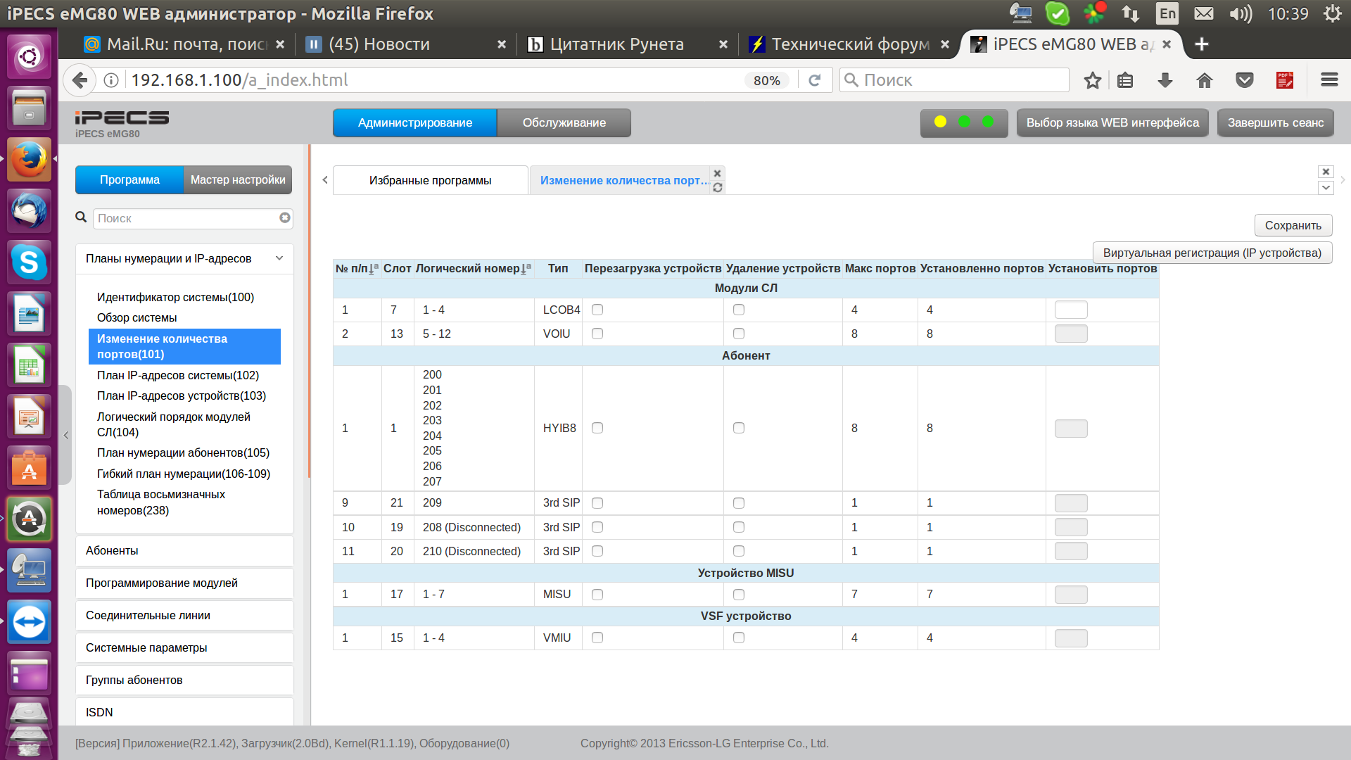

Проблема была в том, что я в 132 настройке вводил не тот номер сиквенса, посмотреть его можно в таблице, которая находится в меню 101, нас интересует устройство типа VOIU, нужно посмотреть на колонку Seq -- это и будет сиквенс для которого указываем белый IP в меню 132

Если у меня sip абоненты и внутри сети и снаружи. Внутри проблем нет, но не слышу собеседника со стороны станции при звонке снаружи. Я так понимаю VOUI это 13 слот. Если я для него буду указывать адреса firewall перестанут ли работать внутренние sip абоненты?
Снимок экрана от 2017-08-18 10-39-16.png [ 309.03 KiB | Просмотров: 5972 ]
Непрочитанное сообщениеДобавлено: 18 авг 2017, 11:25
Внутренние должны работать. Но, вероятно, на роутере еще придется пробрасывать нужные порты для RTP.
