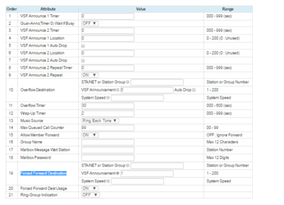

Хммм, что по оверфлоу, что по форсид. Направление только на сообщение, что то пока не получается на меню перевести...
Снимок.PNG [ 40.51 KiB | Просмотров: 3234 ]
Непрочитанное сообщениеДобавлено: 26 июн 2017, 19:19
Установите в атрибутах группы 1-е сообщение(например, 1 сек. тишины).
