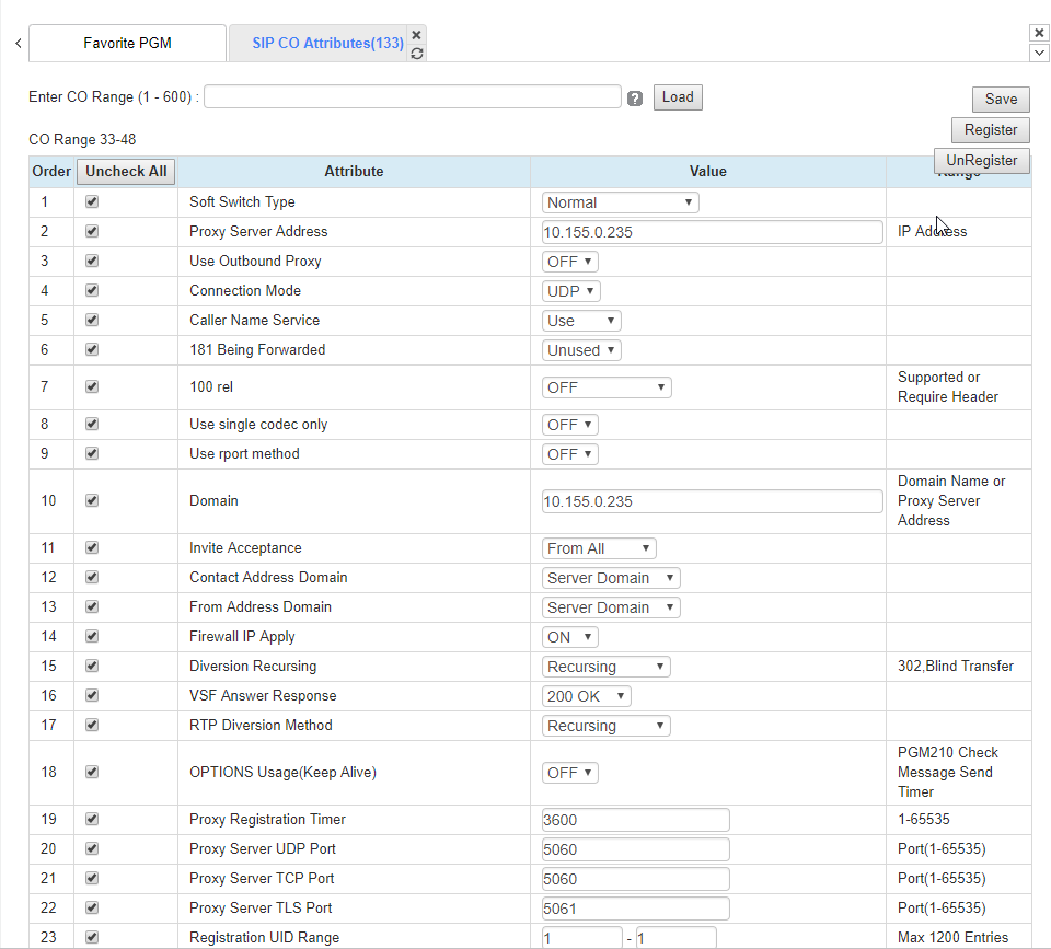

И покажите настройки SIP CO Attributes(133)

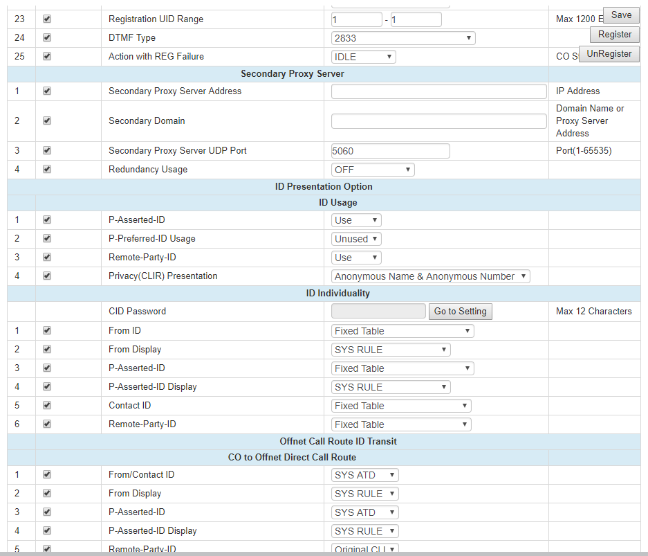

Так же на скринах 133 программа для всех назначенных СО.

В SIP CO Attributes(133) для Contact Address Domain укажите SIP Device Addr. И я бы уменьшил до 600 сек. Proxy Registration Timer.

Ура! Заработало! Спасибо! :Yahoo!:
