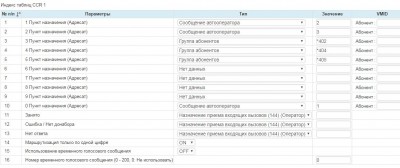

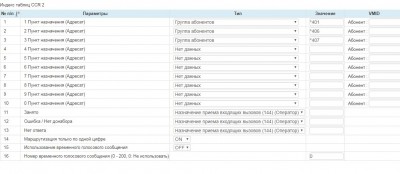

И что ж назначено в 228-й программе для 1, 2, 3, 4 и т.д.?
Комментарий к файлу: записанные голосовые сообщения.
222.JPG [ 42.97 KiB | Просмотров: 6088 ]
Комментарий к файлу: ПРГ228 1 таблица
228-1.JPG [ 110.09 KiB | Просмотров: 6088 ]
Комментарий к файлу: ПРГ228 2 таблица
228-2.JPG [ 109.61 KiB | Просмотров: 6088 ]

И вот хоть тресни говорит 1 сообщения во всех меню
Непрочитанное сообщениеДобавлено: 08 янв 2019, 19:15
Так у вас нет сообщений 1_2.wav и 1_3.wav! Зачем вы загрузили 2_2.wav, 3_3.wav, 4_4.wav и т.д. Это ж не для основного языка!
