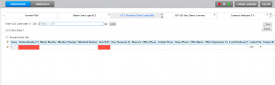

Добрый день, возник вопрос по настройке UCS клиента. и понял что никак не могу понять как его полноценно настроить.
При попытке сделать аккаунт в 446 программе, пишет invaild numbering plan code
2019-04-24_15-34-38.png [ 25.21 KiB | Просмотров: 4968 ]

Через 443-ю программу пробовали? У вас какая версия, кстати?
Appl Version : S-eMG800-Rls1806-3.1.7-App
Appl Build Date : 2018/Jun/26 04:12
Boot Version : 1.0Ga APR/18
Kernel Version : R1.1.28
H/W Issue : 0
в 443 программе вроде сделал, но ничего не выходит

viewtopic.php?f=22&t=2207&hilit=ucs
