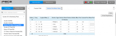

Добрый день. Вчера установил плату VOIB128 и как всегда не обошлось без сюрпризов.
2020-04-23_084647.png [ 23.76 KiB | Просмотров: 9098 ]

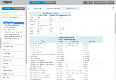

Лицензий вроде как хвататет
2020-04-23_084913.png [ 42.86 KiB | Просмотров: 9098 ]
 Заголовок сообщения: Re: VOIB128
Непрочитанное сообщениеДобавлено: 23 апр 2020, 06:51
Зарегистрирован: 13 дек 2013, 11:15
Сообщений: 67
Или нужно по новой систему инициализировать?
