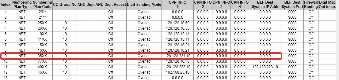

Сообщений: 34
При попытке внести в план сетевой нумерации не даёт внести изменения:
На MG есть на проце и есть ещё одна плата на адресе 128.128.10.31
На eMG через VOIU, там адрес от MPB 128.128.231.10
На eMG в h.323 (328)
128.128.10.11 10
128.128.10.21 10
128.128.10.50 10
128.128.10.30 10
128.128.10.51 10
128.128.10.31 10
128.128.10.70 10
128.128.10.80 10
План нумерации.jpg [ 23.59 KiB | Просмотров: 8270 ]

Непрочитанное сообщениеДобавлено: 07 сен 2022, 14:01
На MG в Zone Attribute(395) VOIB Slot for RTP Relay какие указаны?

Непрочитанное сообщениеДобавлено: 07 сен 2022, 14:22
Т.е., на проце то у вас нет VoIP каналов, слот 0 VMIB у вас. Адрес платы VOIB, судя по всему, 128.128.10.31. Но, в 324 проге eMG прописан 128.128.10.30. А на 128.128.10.30, получается, нет VoIP каналов.
Если я не прав, поясните что там у вас с адресами. Сделайте скрин Slot Assignment(101).

Непрочитанное сообщениеДобавлено: 07 сен 2022, 14:51
Сообщений: 34
Согласен с Вашими предположениями. Voib на 10.31, но разве на MG не рулится всё это через проц? При этом на тех же ipLDK указан 10.30 в Network..
Но и проверить не могу, на eMG не даёт менять настройки, как писал выше...
2022-09-07_15-46-27.jpg [ 165.76 KiB | Просмотров: 8264 ]
