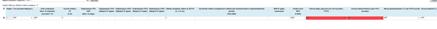

На MG в Zone Attribute(395) VOIB Slot for RTP Relay какие указаны?

Вот
2022-09-07_15-05-34.jpg [ 18.97 KiB | Просмотров: 8154 ]

Т.е., на проце то у вас нет VoIP каналов, слот 0 VMIB у вас. Адрес платы VOIB, судя по всему, 128.128.10.31. Но, в 324 проге eMG прописан 128.128.10.30. А на 128.128.10.30, получается, нет VoIP каналов.
Если я не прав, поясните что там у вас с адресами. Сделайте скрин Slot Assignment(101).
