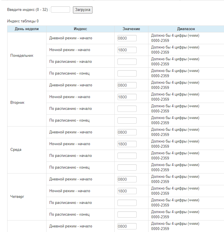

периодически вместо дневного голосового меню проигрывает ночное.
настройка времени только в 178 и 233 индекс 0 или еще где то есть???

АТС ничего не путает!
Да, время в АТС задается в 178-й программе. Но это время скакать само не может!
Режимы же День, Ночь, Авто и т.д. аттенданты переключать могут (назначаются в 164-й программе) на своих аппаратах. При режиме Авто используются таблицы 233-й программы.

Большое спасибо за подсказку. Загадка была разгадана, это секретарь уходя с рабочего места переводила в режим ночь :-)
Подскажите а в какой программе нужно поставить АВТО???
Автор:  Dron [ 18 май 2023, 11:00 ]
Заголовок сообщения:  Re: eMG800 путает день ночь
Дык, с того же аппарата секретарского, например.
