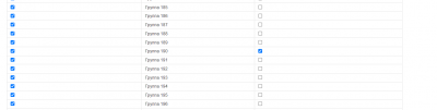

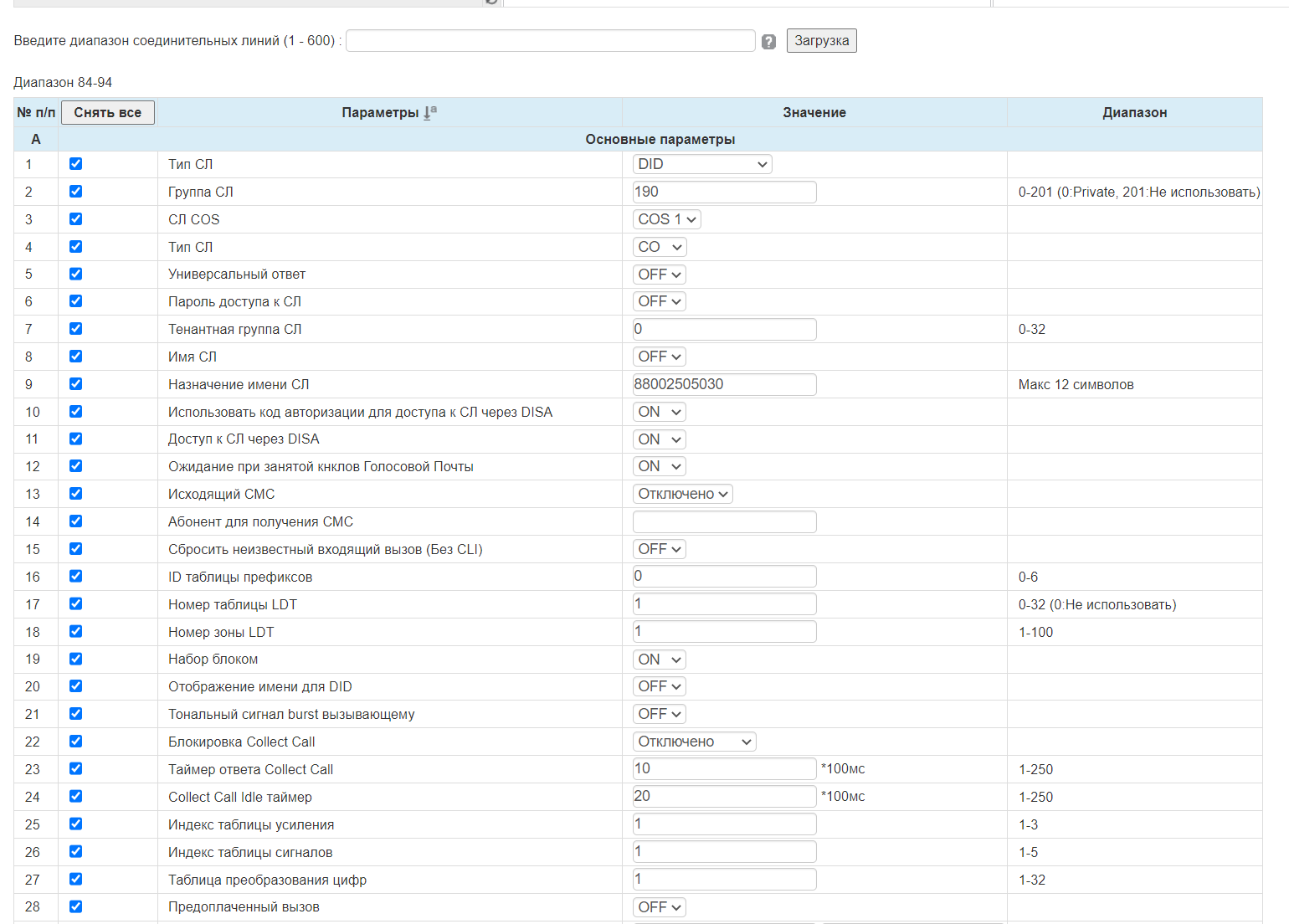

Не проходит исходящий вызов через sip, не пойму в чем причина
в 117 выбираю группу 190 для абонента 450
при попытке позвонить короткие гудки.
Screenshot_35.png [ 16.04 KiB | Просмотров: 12928 ]
Screenshot_34.png [ 103.86 KiB | Просмотров: 12928 ]

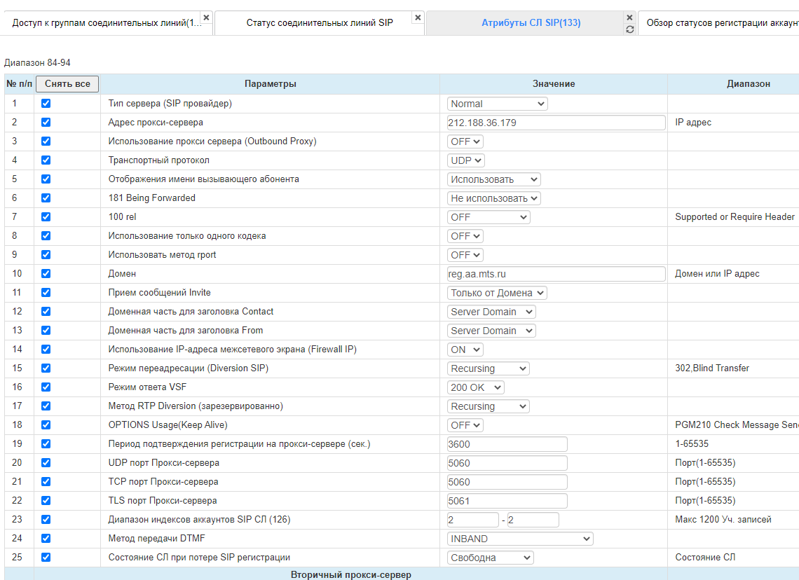

У вас в группе 190 одиннадцать CO. В 133 программе настроено для всех этих одиннадцати линий?
Непрочитанное сообщениеДобавлено: 04 июл 2023, 15:53
Сообщений: 92
Благодарил (а): 12 раз.
да
Screenshot_36.png [ 74.91 KiB | Просмотров: 12925 ]

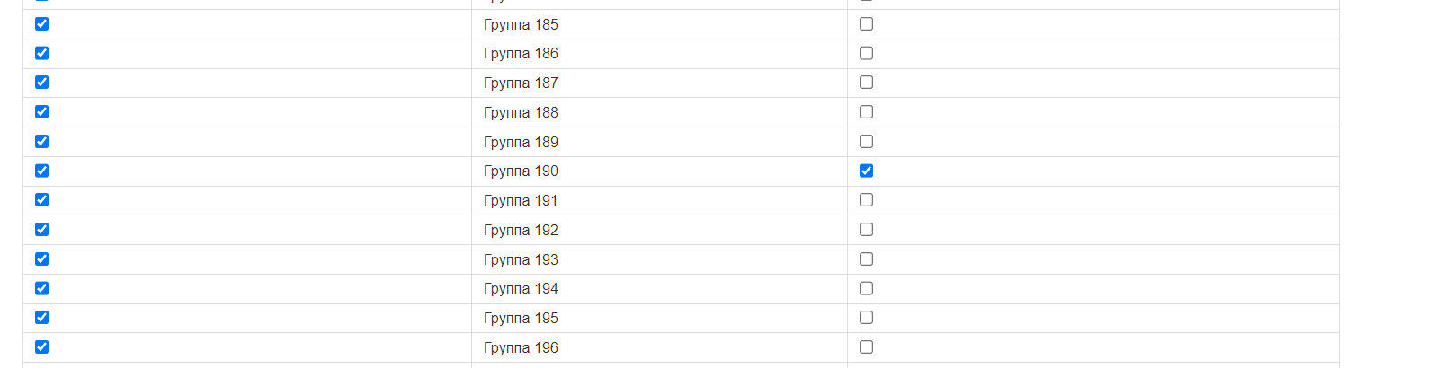

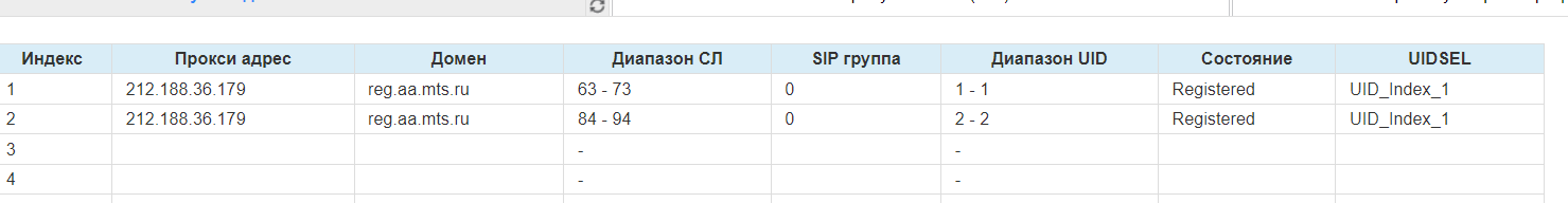

Непрочитанное сообщениеДобавлено: 04 июл 2023, 18:39
Вопросы наводящие до бесконечности задавать можно. Но это время...
SIP у вас с регистрацией? Если да, есть ли регистрация?
Линия занимается?
Ну и, собственно, снимали трассировку?
Непрочитанное сообщениеДобавлено: 04 июл 2023, 18:59
Сообщений: 92
sip c регистрацией
линия не занимается
Screenshot_37.png [ 15.23 KiB | Просмотров: 12921 ]

Непрочитанное сообщениеДобавлено: 05 июл 2023, 12:49
Смотрю еще раз ваш бекап.
Для линий 84-94 в 133 программе вы указали From ID = Fixed Table в разделе ID Individuality, но в разделе SIP UID Assignment не указали SIP User ID Fixed Table Index.
Да, значение Proxy Registration Timer рекомендую выставлять 600 сек., 3600 сек. многовато.
