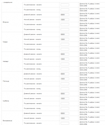

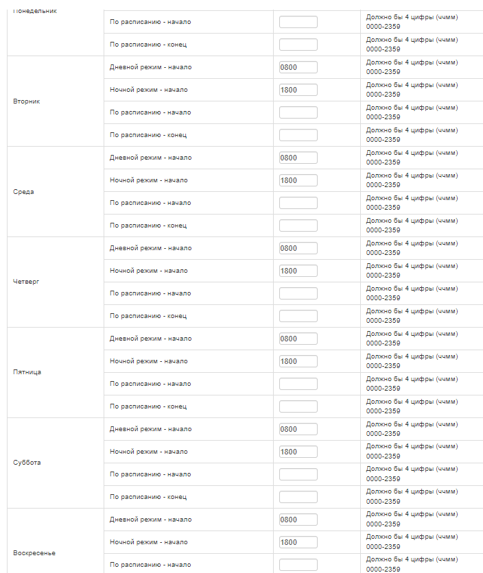

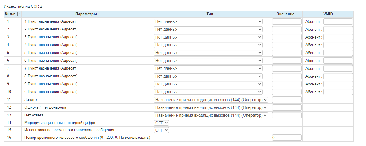

при звонке в ночном режиме при наборе внутреннего номера повторяет сообщение. в дневном режиме все отлично работает.
Screenshot_47.png [ 50.04 KiB | Просмотров: 9505 ]
Screenshot_46.png [ 47.38 KiB | Просмотров: 9505 ]
Screenshot_45.png [ 12.64 KiB | Просмотров: 9505 ]

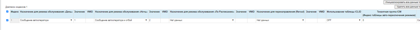

авто переключение 0
Screenshot_48.png [ 52.89 KiB | Просмотров: 9504 ]

Единственно, что можно сказать по вашим скудным данным, что CCR2 - это не CCR, ибо ничего не назначено!
Непрочитанное сообщениеДобавлено: 12 июл 2023, 19:50
Сообщений: 92
Благодарил (а): 12 раз.
в ccr 2 и не должно ничего быть, нужно чтобы просто была возможность набрать номер внутренний
Непрочитанное сообщениеДобавлено: 12 июл 2023, 20:19
Тогда надо учитывать 167-ю программу.
Если у вас после донабора абонента вновь проигрывается сообщение, то, получается, АТС "не увидела" правильный набранный номер. Ну и, в соответствии с значением DISA Retry Count и согласно настроек 167- проги...
