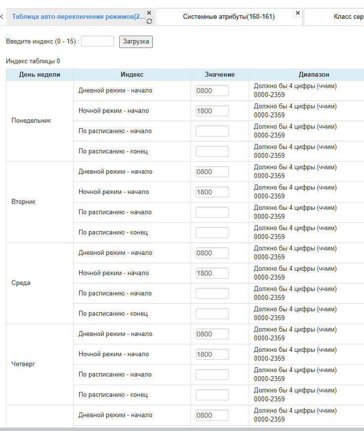

Не могу найти где можно разрешить исходящие вызовы абоненту в ночное время.

Класс сервиса стоит 1
Screenshot_22.png [ 69.91 KiB | Просмотров: 29708 ]

исходящие работают четко по графику.
Screenshot_23.png [ 58.6 KiB | Просмотров: 29707 ]

Исходящая связь может быть закрыта двумя способами.
1. Нет разрешенных для исходящей CO Group в CO/IP Group Access(117).
2. Установкой абоненту COS 7 в Station COS(116). COS, как раз, указывается отдельно для Day, Night и Timed.
Непрочитанное сообщениеДобавлено: 25 июл 2024, 12:39
Возможно, у вас замутили все это c помощью LCR или Digit Conv Table...
Выше указал простые и очевидные варианты...
