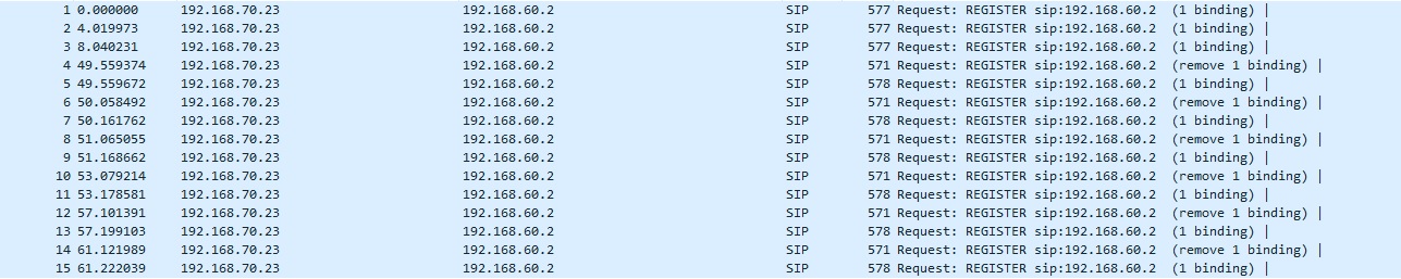

Где бы на eMG800 посмотреть логи, что не так, вообще стучится данный sip-абонент?

Maintenance --> Trace --> Packet Capture (тут видно все и подробно).
Думаю, просто что то не ввели в настройках телефона, или не так ввели...

Пытается регистрироваться.
Разобрался, Desired Number указал внутренний номер sip-абонента в PGM 443 Station User Login
Dron, спасибо за то что всегда не отказываешь в помощи.
dmp.jpg [ 142.1 KiB | Просмотров: 19718 ]
