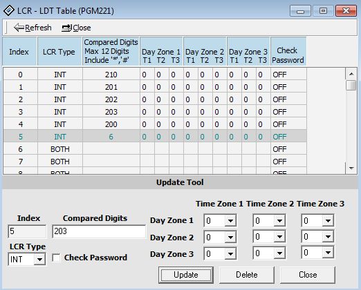

Начал заполнять PGM221 и 222 и столкнулся со следующей странностью:
если в PGM222 новые записи в индексы заполняются по порядку, то при заполнении PGM221 происходят непонятные смещения (см.фото). Но при этом несмотря на такой изменённый порядок набирая на телефоне "6" идёт правильный выход на межгород и дозвон на шлюз оператора.

pgm221.jpg [ 56.39 KiB | Просмотров: 14579 ]
Это нормально, АТС сама расставляет по порядку. Это только записи касается, на работу не влияет!

alesio писал(а):
Непонятна привязка ячеек между pgm222 и 221, если я начну дальше вводить мобильные номера.
Так что тут непонятного то?! Вы ж в 221 программе указываете индекс 222 программы (Day Zone). В доке все по LCR хорошо расписано, с примерами.

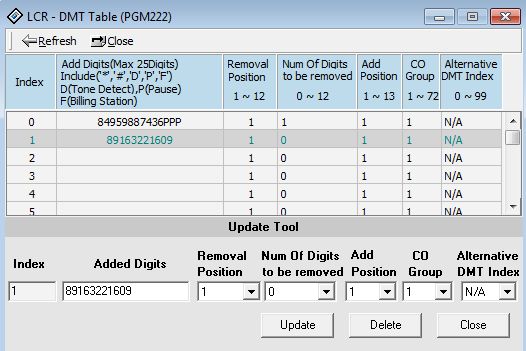

прилагаю.
pgm222.jpg [ 48.14 KiB | Просмотров: 14573 ]

Всё, разобрались. Спасибо за подсказку "Вы ж в 221 программе указываете индекс 222 программы (Day Zone)"!!! Что-то я тормознул. :)
Итоговые настройки прилагаю. Может кому пригодится.
Теперь после FLASH вводим внутренний сотрудника из диапазона 200-240 и АТС совершает звонок на мобильный.
pgm221&222.jpg [ 59.33 KiB | Просмотров: 14570 ]
