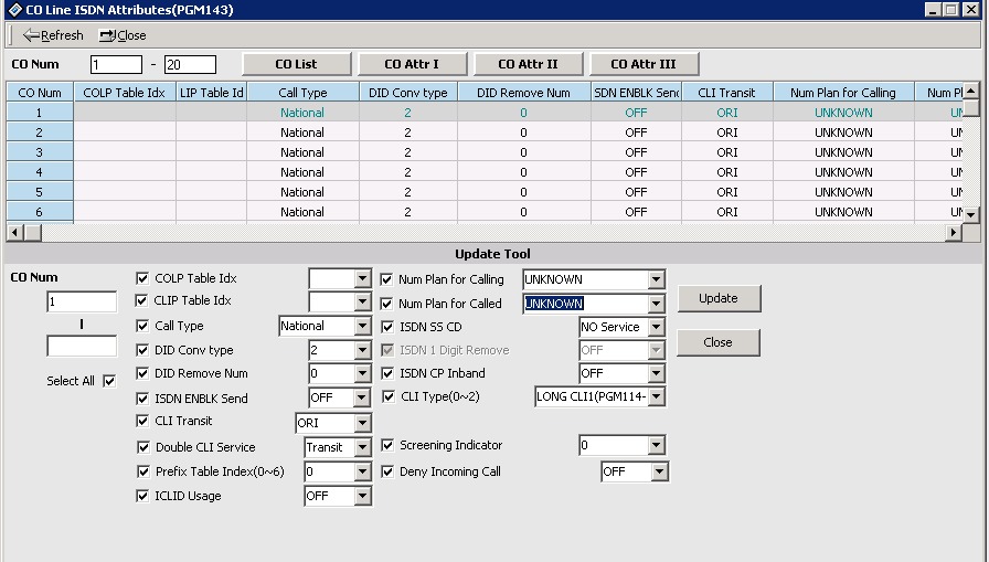

А что на линиях потока в 143 программе для CLI Transit?

http://content.foto.my.mail.ru/mail/vit ... /h-326.jpg
Непрочитанное сообщениеДобавлено: 25 май 2015, 16:15
Выставьте на СО1-30 CLI Transit = CFW.
:Yahoo!: :Yahoo!: :Yahoo!:
Низкий поклон !!!
В этом и был косяк.
