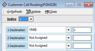

Увидел сейчас вашу отсылку к pgm228.
Скрин прилагаю.
Софт:
MPB - DX30P-3.0Cc Jan/05, PC ADM - GSNAD-3.9Da 2010.06.21
Голосовое приветствие сейчас работает через pgm231, работает DISA, звонки переводятся между сотрудниками. Работает вторая линия факса, которую мы вытащили, когда перешли на ISDN DID. Факс работает, принимает, при не ответе переводит на электронный факс-модем. Всё супер! Но...
1. сейчас после приветствия сразу идёт прекращение звонка.
2. DECT трубки стали с номерами 100. Хотя были до перехода на ISDN DID с номерами 111 и 126. Т.е. сейчас, если позвонить на системный телефон 100 звонят и обе DECT трубки.
pgm228.jpg [ 21 KiB | Просмотров: 8567 ]

alesio писал(а):
Софт:
Ну, тады 228 программа не влияет. Но, настоятельно рекомендую использовать PCAdmin версии, соответствующей версии в АТС. Где 3.0 и где 3.9! Пропасть огромна!!! Т.е., что там фактически и как настраивается админкой версии 3.9 на АТС версии 3.0 однозначно не сказать.
alesio писал(а):
Софт:
Хм, ну еще один номер как 100 я могу понять (есть такая штука, как Linked Station Pairs? 179 программа). Но два...
Видимо, создали группу с номерами 100, 111 и 126 терминальную и убрали в атрибутах галку с параметра Pilot Hunt, т.е. вызов абонентов 100, 111 и 126 обрабатывается как групповой.
Много загадок и предположений... Много времени...
