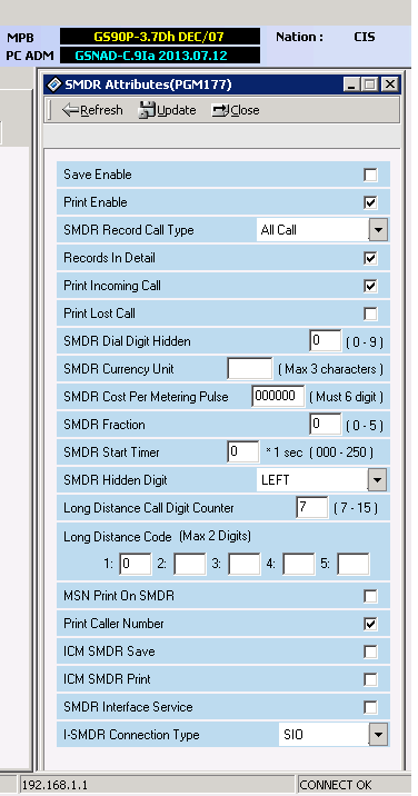

Разобрался с выводом SMDR логи фиксирую через HyperTerminal а через прогу SMDR Tariff вывожу уже в нужный мне вид.
Теперь же хотелось бы настроить вывод CallerID. Проверил слоты:
SLOT BRD-TYPE FW-Ver. BRD-ISSUE SERVICE
0 MPBN 3.7Dh
1 DTIB12 INS
2 CSLIBE 1.0C 10 INS
3 SLIB12 INS
4 SLIB12 INS
5 CLCOB8+ INS
6 CLCOB8+ INS
7 ....
Физически проверил присутствие платы CIDU.
Но никак не могу разобраться с выводом номера входящего вызова. Подскажите пожалуйста где "копать" в PC Admin

А номера то определяюся? Т.е., на системных аппаратах видите?
Ок, CIDU имеются - а настроены? В 185 программе?
 Заголовок сообщения: Re: ez Attendant LOG View
Непрочитанное сообщениеДобавлено: 14 ноя 2014, 17:09
Для начала проверьте, а выдает ли АОН провайдер. Станьте аппаратом с CID на внешнюю линии и посмотрите, будет ли определяться номер при входящих вызовах.
