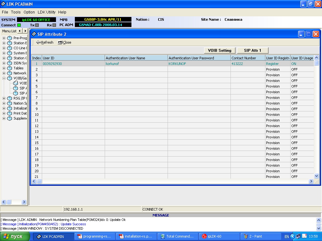

Автор:  Dimon444 [ 07 фев 2012, 19:12 ]
Заголовок сообщения:  Re: ipLDK-60 плата voip
вот
3.jpg [ 193.15 KiB | Просмотров: 14478 ]
2.jpg [ 191.98 KiB | Просмотров: 14478 ]
Комментарий к файлу: Скрины от станции
1.jpg [ 230.05 KiB | Просмотров: 14478 ]
Автор:  Dron [ 07 фев 2012, 19:22 ]
Для User ID добавьте @sip.sipnet.ru. Proxi Registration Timer лучше 600 пропишите.
Да, у вас прокси прописан sip.Sipnet.ru. Это нормально, что S заглавная?
Вы еще пишите, что не можете даже на канал выйти. А как вы, вообще, пытаетесь звонить?
Лучше бы, конечно, ваш конфиг посмотреть!
В какой CO Group в ПГМ141 каналы VoIP прописаны? Абонентам доступ к этой группе разрешен в ПГМ117? И есть ли у вас в транках каналы VoIP (как посмотреть я написал выше)?
