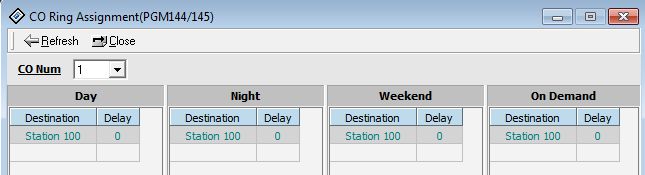

Автор:  alesio [ 15 ноя 2018, 14:09 ]
Заголовок сообщения:  Re: два городских номера и один факс
Ответы даю в виде скринов.
pgm144.jpg [ 24.48 KiB | Просмотров: 18676 ]
pgm140.jpg [ 49.46 KiB | Просмотров: 18676 ]
Автор:  Dron [ 15 ноя 2018, 14:18 ]
Я же писал, что тип линий потока должен быть DID, а у вас они Normal!!! Переведите в DID! И настройки по обоим городским номерам через MSN и 231-ю прогу.
