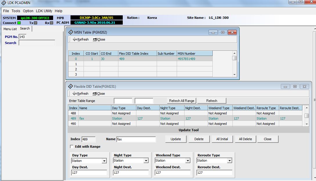

Для диапазона СО потока прописать MSN Number = Called Number из входящего Setup, указать индекс 231 программы, ну и, собственно, само назначение вызова в 231 программе.

Итак, прописал я pgm 202 и 231. Скрин прилагаю.
При звонке на номер факса, отвечает голосовое приветствие по другой линии (4957851498).
Что-то не так. :(

Понятно, что что то не так! А не так может быть в первом приближении только одно - в Setup приходит не 4957851489! Вы трассировку снимали? Смотрели Colled Number в Setup? Или просто думаете, что получаете, именно, 4957851489?

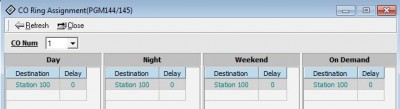

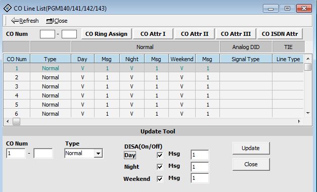

Вопрос, а у вас линии потока в DID (я выше писал)? Не в Normal ли и режим DISA в 140-й активирован или вызовы назначены на Station Group с сообщениями в 144-й?

Ответы даю в виде скринов.
pgm144.jpg [ 24.48 KiB | Просмотров: 18981 ]
pgm140.jpg [ 49.46 KiB | Просмотров: 18981 ]

Я же писал, что тип линий потока должен быть DID, а у вас они Normal!!! Переведите в DID! И настройки по обоим городским номерам через MSN и 231-ю прогу.
